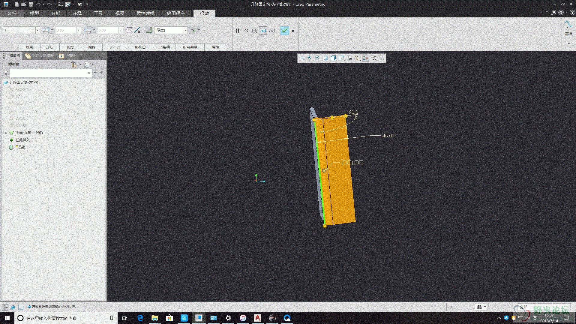

这是我在CREO5.0 F000画的图、在新版本里面就不正常了。
2272

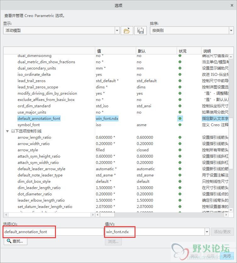

发表于 2018-7-14 15:54 | 显示全部楼层
在零件选项中把默认字体改成支持中文的字体就行了

 楼主| 发表于 2018-7-14 16:28 | 显示全部楼层
如何调用配置、我自己设置保存在 C:\Users\Public\Documents目录下面、没有调用。

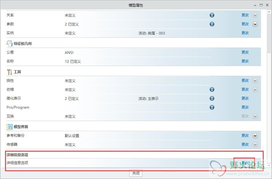

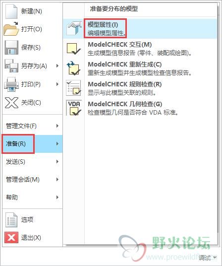

发表于 2018-7-14 17:18 | 显示全部楼层
按图示操作即可进入零件选项卡

 楼主| 发表于 2018-7-14 18:02 | 显示全部楼层
yuanbin20 发表于 2018-7-14 17:18
按图示操作即可进入零件选项卡
我已经改过这里了  没有起效果。 像改绘图设置drawing_setup_file没有指定位置一样。活动模型(3维这边)不知道怎么指定位置。

发表于 2018-7-14 18:33 | 显示全部楼层
aslol 发表于 2018-7-14 18:02
我已经改过这里了  没有起效果。 像改绘图设置drawing_setup_file没有指定位置一样。活动模型(3维这边 ...
我这个贴图是在零件模型这边,不是在绘图里面,在绘图里面改的当然在模型里面不起作用了

 楼主| 发表于 2018-7-15 18:02 | 显示全部楼层
是在零件改的、是改完没效果  你们难道没发现、改完会生成了一个新的配置文件、它默认名字叫活动模型.dtl  ?? 类似在绘图那边改的、那边叫绘图模型dtl、通过设置drawing_setup_file可以调用绘图模型dtl。但是这个活动模型dtl没有一个类似的config设置、或者是我们没发现的隐藏配置、所以没法调用。

发表于 2018-7-15 19:56 | 显示全部楼层
aslol 发表于 2018-7-15 18:02
是在零件改的、是改完没效果  你们难道没发现、改完会生成了一个新的配置文件、它默认名字叫 ...
这个改完就直接生效了

 楼主| 发表于 2018-7-16 08:13 | 显示全部楼层
yuanbin20 发表于 2018-7-15 19:56
这个改完就直接生效了
然后重启软件又会变没用了。每次打开手动改一次不现实的

发表于 2018-7-16 08:26 | 显示全部楼层
不是在新建零件后改,是在零件模板里改,以后新建文件时使用模板
