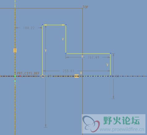

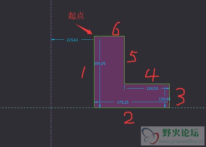

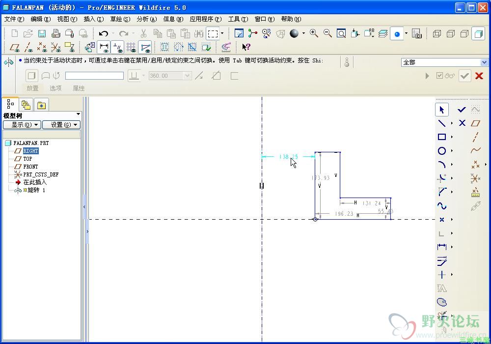

初学proe,同样采用的是旋转建立草图,绘制top面图形。
下面第一幅图片是视频教程截图,第二幅图片和第三幅图是自己画的,问题是:
proe自动标注的位置没有视频教程标注的好,问一下这种情况怎么办?
如果标注的位置不好,很多时候要自己计算长度之类的,太麻烦。
第3幅图还要通过计算得到H线的标注尺寸
视频教程
视频教程
自己画
自己画
自己画
自己画
 楼主| 发表于 2018-7-14 10:55 | 显示全部楼层
也就是说视频教程都是在图形里面进行的标注。
真的没人知道视频教程里面怎么在图形里面进行的标注吗?

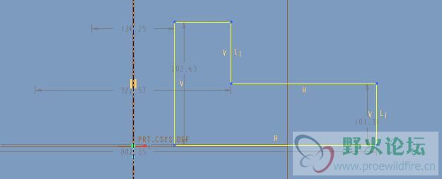

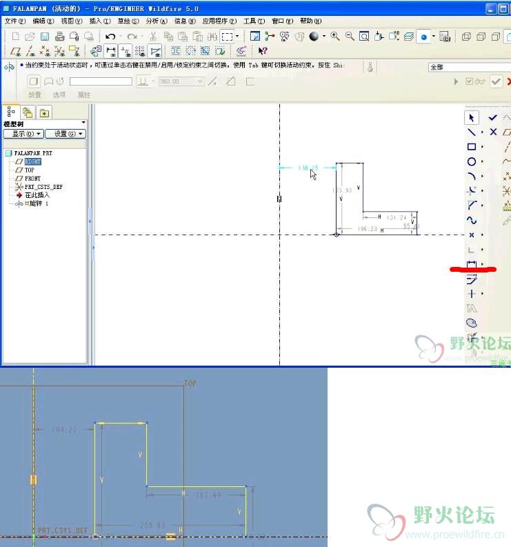

这个很简单啦,按图示顺序画就行了

  白色表示未定义,可以无视它,自己重新标注就行!  标注了就成黄色了!
