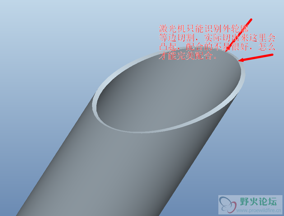

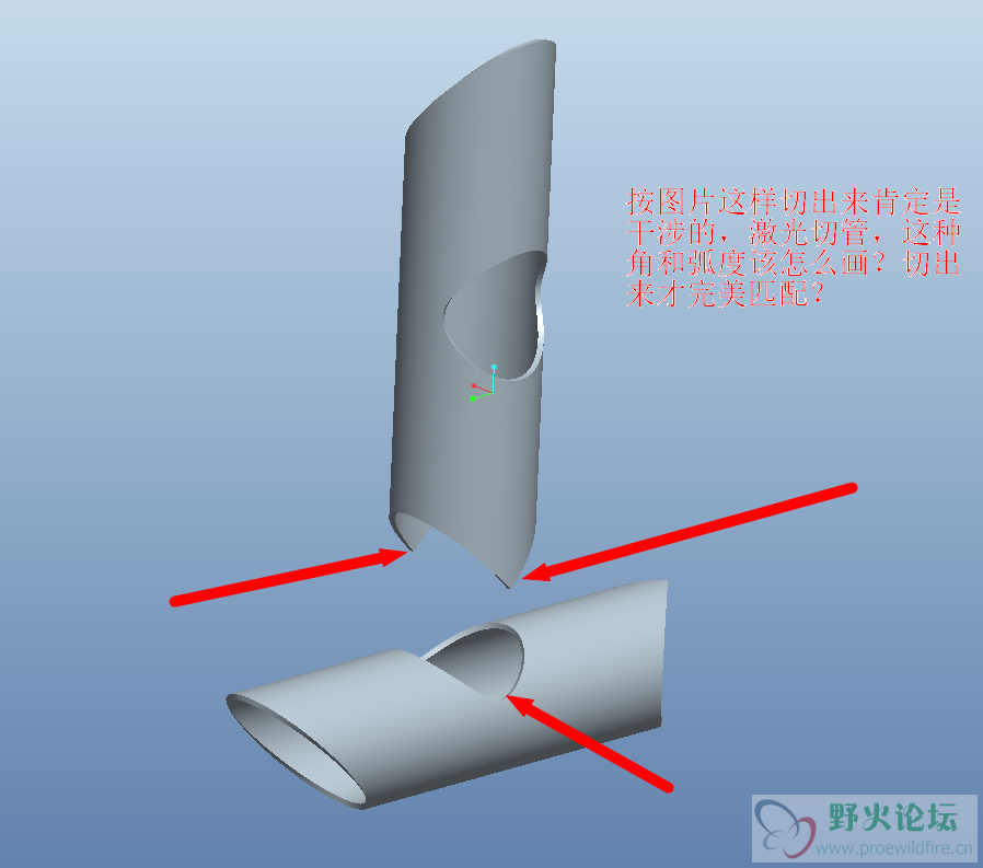

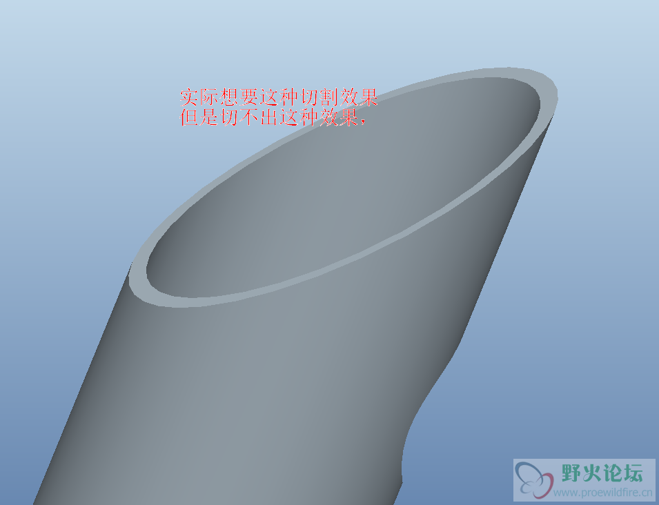

激光切圆管,圆管拼圆管,这些角该怎么画才完美匹配?

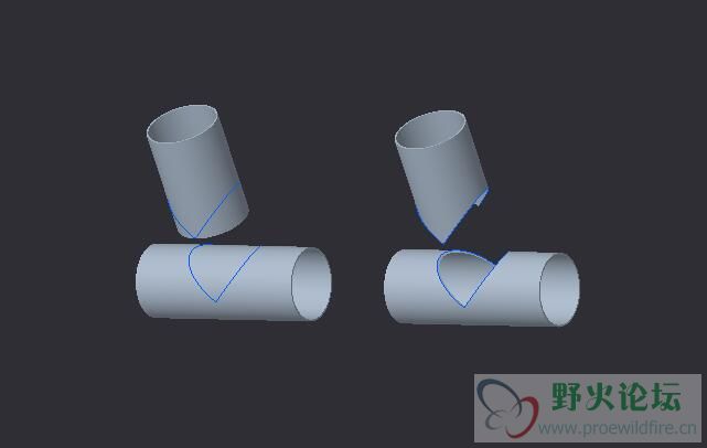

如此。。。可否?

补发附件,供参考

你们把问题搞复杂了,你做两个圆管的曲面,得到相交线,不就得出切割线了。。。

图我知道怎么画,我是想知道怎么画切出来才能完美配合
