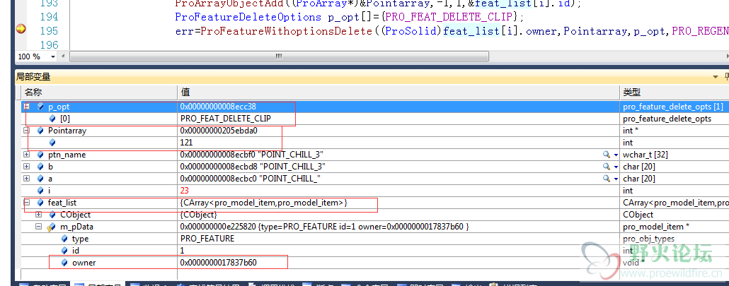

谁能帮我看看这段代码有什么问题吗,该怎么改呢?ProFeatureWithoptionsDelete返回-2,前面的函数都返回成功,编译能通过。
ProMdlCurrentGet((ProMdl*)&p_solid);
        CArray<ProFeature,ProFeature> feat_list;
        ProSolidFeatVisit(p_solid,(ProFeatureVisitAction)FeatureAsmVisitAcFn_chill,NULL,(CArray<ProFeature,ProFeature>*)&feat_list);
        for (int i=0;i<feat_list.GetCount();i++)
                err=ProFeatureTypeGet(&feat_list[i],&p_type);
                if (p_type==PRO_FEAT_DATUM_POINT)
                        char a[20]="POINT_CHILL_";
                        char c[20],b[20];
                        ProName ptn_name;
                        ProModelitemNameGet(&feat_list[i],ptn_name);
                        ProWstringToString(b,ptn_name);
                        if (!strncmp(a,b,12))
                                int* Pointarray;
                                ProArrayAlloc(0,sizeof(int),1,(ProArray*)&Pointarray);
                                ProArrayObjectAdd((ProArray*)&Pointarray,-1,1,&feat_list[i].id);
                                ProFeatureDeleteOptions p_opt[]={PRO_FEAT_DELETE_CLIP};
                                err=ProFeatureWithoptionsDelete((ProSolid)feat_list[i].owner,Pointarray,p_opt,PRO_REGEN_NO_FLAGS);

-2是PRO_TK_BAD_INPUT一个或多个参数无效
好好检查下吧!

 楼主| 发表于 2018-7-13 14:57 | 显示全部楼层
好好检查下吧!
调试到这里,这个函数的所有参数都有效的,不知道为什么一传入这个函数就变成无效参数了
这应该都是有效的参数吧。。。。

发表于 2018-7-13 17:23 | 显示全部楼层
进入到函数里面调试!看看具体哪个输入参数有问题
 楼主| 发表于 2018-7-15 14:59 | 显示全部楼层
还是不知道ProFeatureWithoptionsDelete到底哪里有问题,不过最后换成了ProFeatureDelete就成功了
