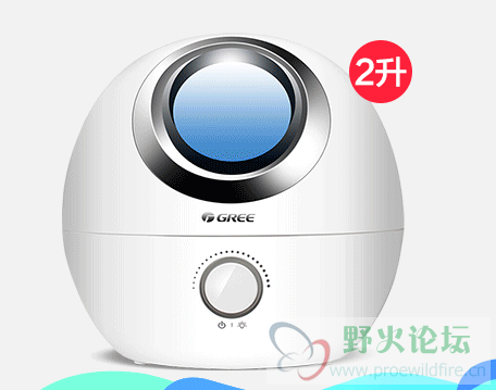

求助大神,像这种圆筒类型的结构,上下壳该做什么样的结构使其配合紧密
圆筒类结构设计
圆筒类结构设计

不拆就用超声焊起来,拆就用卡扣,或者旋扣

还有打螺丝。可以从底部做螺柱结构。

我也在做这种类似的结构唉,不过具体手段还在测试中,因为整体尺寸有点偏大,内外都是外观件。目前也没有特别合适的。之前找过必能信用红外,但是成本太高

如果你尺寸比较小的话,用超声波是个不错的选择。需要拆装的话那就只能卡扣加螺丝了

感觉旋扣用的比较多,如果不是大型部件一般不用螺钉

这个用螺钉从底下打也不好吧?那得做好高的螺丝孔柱

刚做了类似的结构。内部结构比较复杂旋扣不能做,做了扣加螺丝。

能做个简单的卡扣或者旋扣的3D给小弟吗,谢谢了

2升的尺寸应该不大,可以超声波但维修测试拆不了。圆形的可以用漩扣另外背面加螺丝限位再盖盖板遮盖螺丝。底部锁螺丝的话柱子100mm应该还好,预埋M3的螺母
