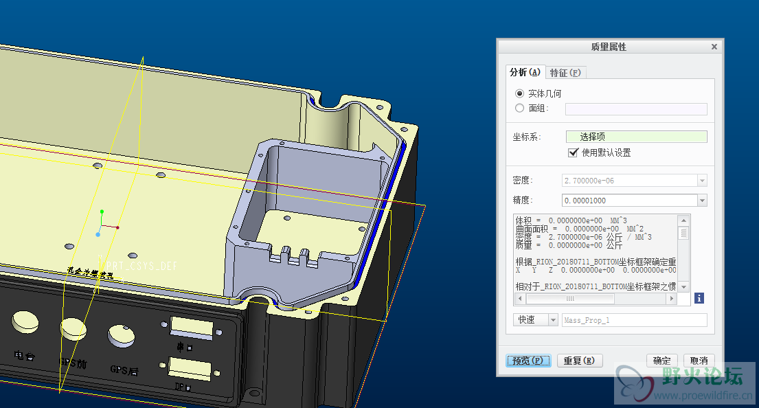

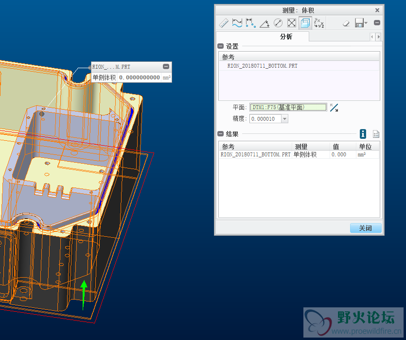

两种方法都试过了 还是不行,请教各位大神,谢谢啦!

发表于 2018-7-12 12:19 | 显示全部楼层
好像不是实体

发表于 2018-7-12 12:49 | 显示全部楼层
导入的肯定是曲面,测量体积当然是0

发表于 2018-7-12 15:04 | 显示全部楼层
线框模式显示下,看看是不是实体

发表于 2018-7-12 19:21 | 显示全部楼层
体积为零不是测试方法的问题,是所测的不是实体,破面或者其他
