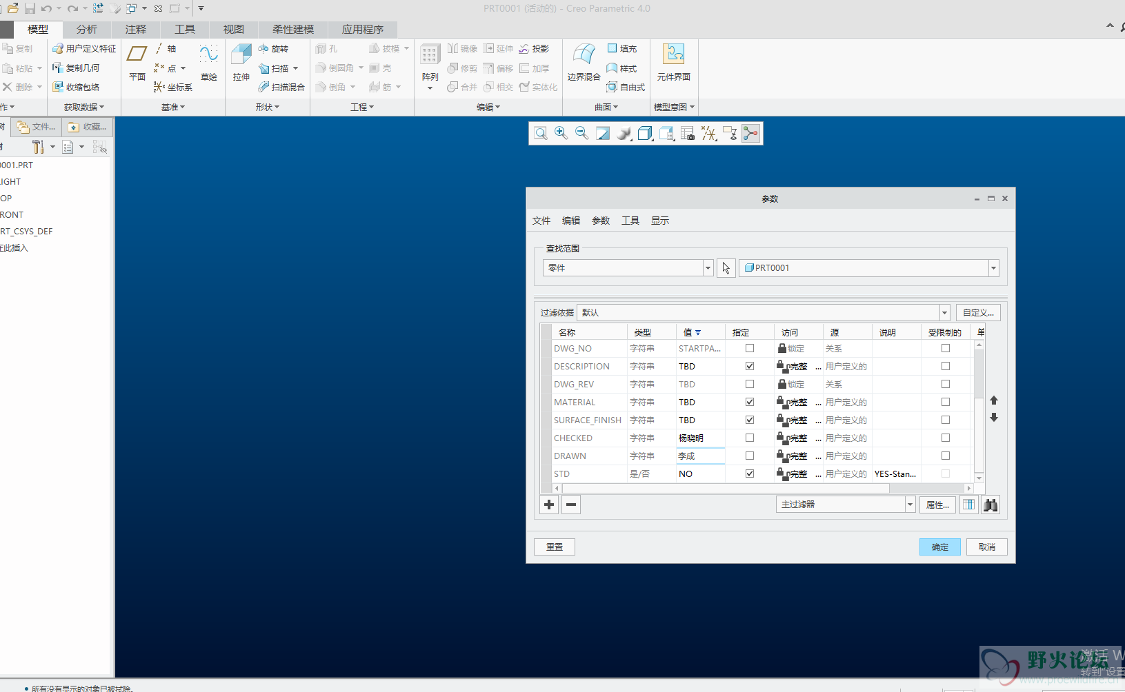

零件的的参数怎么永久固定的,每次新建零件图,都还要修改参数
163
201
 楼主| 发表于 2018-7-12 11:04 | 显示全部楼层
比如这个名称,怎么固定在参数上,不用每次新建零件都还要修改名称
133
169
发表于 2018-7-12 11:47 | 显示全部楼层
模板试试……
163
201
 楼主| 发表于 2018-7-12 11:54 | 显示全部楼层
什么意思,能详细吗
133
169
发表于 2018-7-12 13:37 | 显示全部楼层
1 先建一个零件,输入你要的参数,保存(存于一个不会变动的文件夹里);
2 在配置文件里将零件模型的模板设置为刚保存的零件;  template_solidpart
不知是不是要这个意思!
163
201
 楼主| 发表于 2018-7-13 08:03 | 显示全部楼层
2 在配置文件里将零件模型的模板设 ...
是这个意思,弄好了,谢谢
