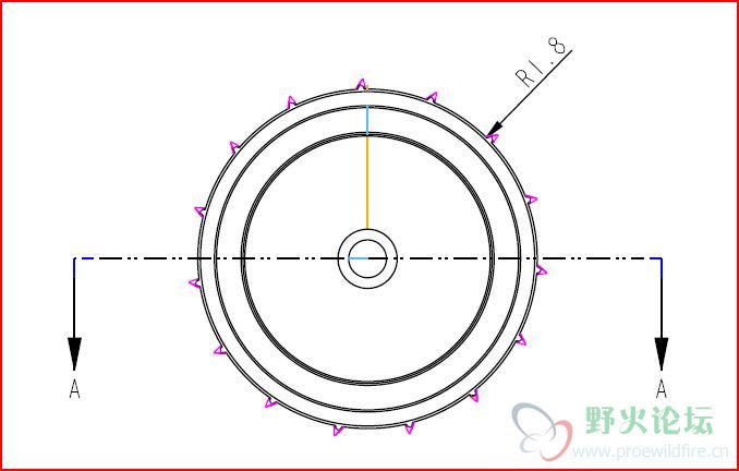

pdf_use_pentable yes
pen1_line_weight 5
pen2_line_weight 2
pen3_line_weight 2
pen4_line_weight 2
pen5_line_weight 2
pen6_line_weight 2
pen7_line_weight 2
pen8_line_weight 2
我已经在CONFIG里这样设置了,为什么工程图转成PDF后,只有文字的线很细,其他的线宽还都是一样宽的。轮廓线和剖面线、中心线都是一样宽?
晕,怎么都解决不好?
还有就是工程图转CAD后,文字都变成乱码了,有什么办法解决?
另外就是我是用的别人设好的图框,但零件和装配图明细表里的重量单位都是牛顿,应该怎么样改成KG啊?

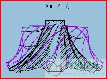

发表于 2008-11-16 12:09 | 显示全部楼层
从你的第2个图来看,剖面线和轮廓线并不是一样粗,而是你设得太粗了,把第一笔以外的其它笔值设小一些。
此外,config.pro中最好加上这一个设置use_8_plotter_pens yes 使用8笔。(不知你设了没有?)

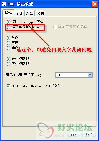

另外,一般转PDF,我比较喜欢用虚拟打印的方法来转。
直接保存副本,有时会引起文字无法识别或错位的情况(与版本有关)
保存副本时,在转换窗口中最好选上,按笔划成型,如下图所示
转CAD文字问题,论坛讨论过很多次了
一种是把文字打散,config.pro设置dxf_out_stroke_text 为yes
另一种是使用仿宋等其他字体
