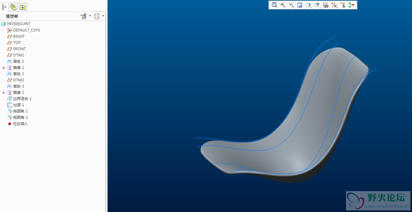

此类曲面用什么方式创建 求助大神

造型,边界曲面,

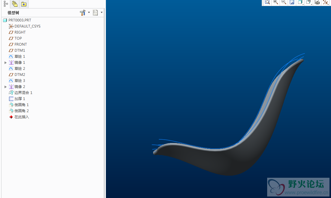

发表于 2018-7-12 10:26 | 显示全部楼层
用草绘+边界混合就可以了或者造型+边界混合
