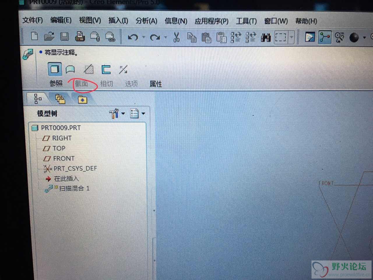

求助,如图,那个载面怎么不能点击,灰色

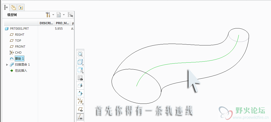

你轨迹线都没有,怎么扫描呢?
