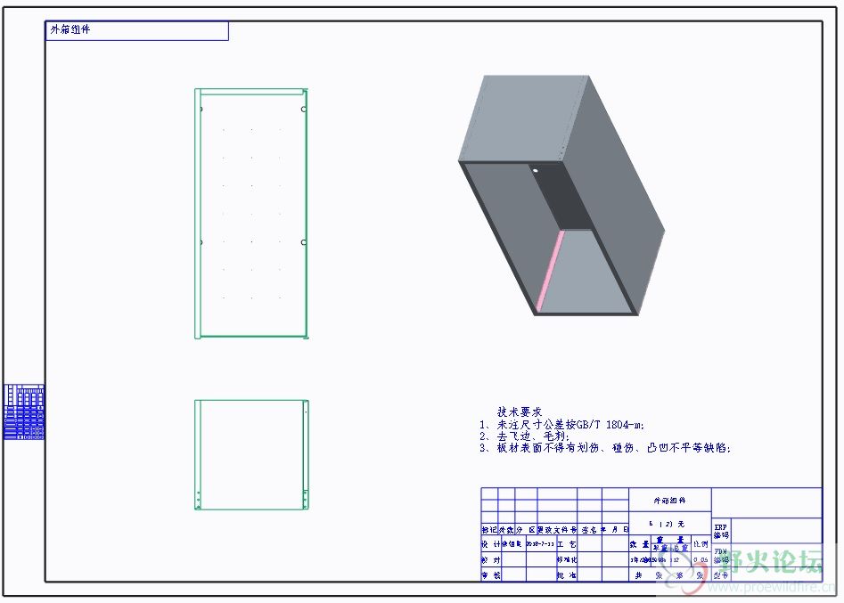

请老师指点一下。谢谢。
未消隐的图型中有右侧板,二维图中没有。
未消隐的图型中有右侧板,二维图中没有。

投影一个出来不就行了。

为什么我们二维图中显示的镜像零件(右侧板)没有显示?
请高手指点一下,这事常常发生。谢谢。

有可能二维图是用了简化模式,简化中隐了
