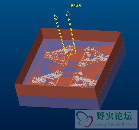

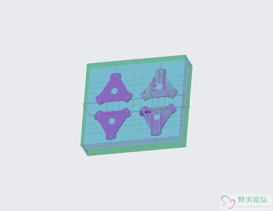

大神求救,总是出现分型面上有孔,无论用裙边法还是造面都用这种情况出现?

产品没有拔模。。。。!!!

首先多谢你的解答,然后请问无能什么产品都要拔模?为什么有些产品不拔模都能分模?

拔摸跟分型有关系吗

用的是不是CREO4.0?我也是这个问题,换成PROE5.0或者CREO2.0就没有这个问题了

复制实体 粘贴  把片体选择性粘贴到别的地方 拉伸实体  片体实体化就可以得到你想要的 没必要在模具组件里搞
