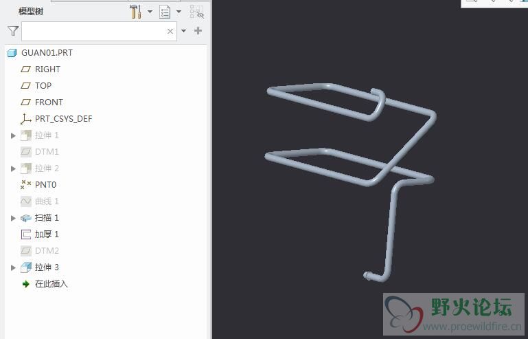

发表于 2018-7-11 07:43 | 显示全部楼层 |阅读模式
请教!!谢谢

发表于 2018-7-11 08:02 | 显示全部楼层
这不就是水箱的铜管吗

发表于 2018-7-11 09:24 | 显示全部楼层
先用基准曲线做路径,然后扫描就行了

发表于 2018-7-11 09:44 | 显示全部楼层
基准曲线如何制作?

 楼主| 发表于 2018-7-11 17:22 | 显示全部楼层
yuanbin20 发表于 2018-7-11 09:24
先用基准曲线做路径,然后扫描就行了
高手发一下你曲线路径,我只会画2个面相交的曲线。谢谢

发表于 2018-7-11 18:07 | 显示全部楼层
将曲线的路径草绘出来,在扫描就可以了
 楼主| 发表于 2018-7-12 10:17 | 显示全部楼层
轻浅一笑 发表于 2018-7-11 18:07
将曲线的路径草绘出来,在扫描就可以了
就是不会画这个路径,发一个上来谢谢
 楼主| 发表于 2018-7-12 15:46 | 显示全部楼层
先用基准曲线做路径,然后扫描就行了
大神上传一个画路径曲线的。感激!!

发表于 2018-7-12 16:12 | 显示全部楼层
其实最笨的方法就是做平面线,然后组合成空间线
