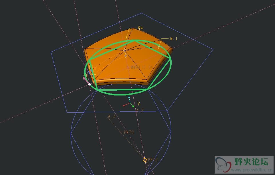

在利用可变截面扫描画足球的时候,为什么会失败?是没约束好?还是其他原因?之前在利用可变截面扫描画其他曲面的时候,也是出现这样的问题。

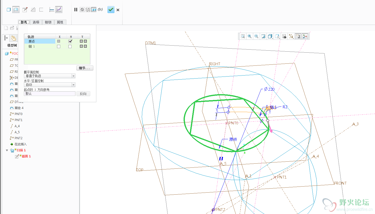

发表于 2018-7-10 14:52 | 显示全部楼层
你看下提示什么错误,是不是曲面自相交了?

显示这个

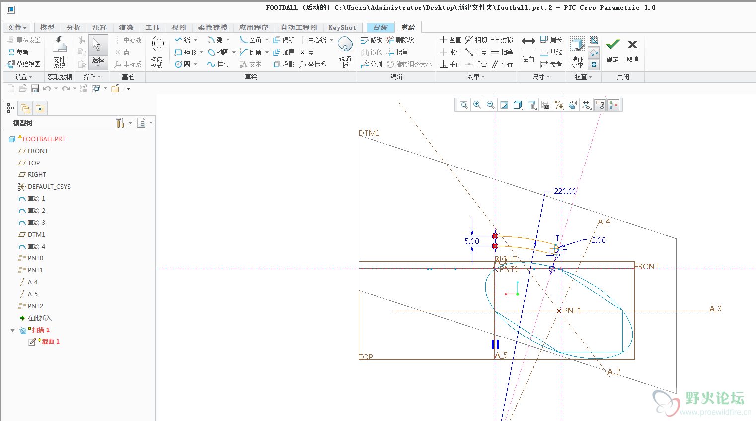

二个核心问题:一是扫描中心线不可缺少,二是草绘约束要正确,很多失败都是由于不规范的绘图习惯造成的,所以一定要认真细致做好每一个细节

上面不是说参考有问题吗,你画构造中心线的时候参考点了吗?
