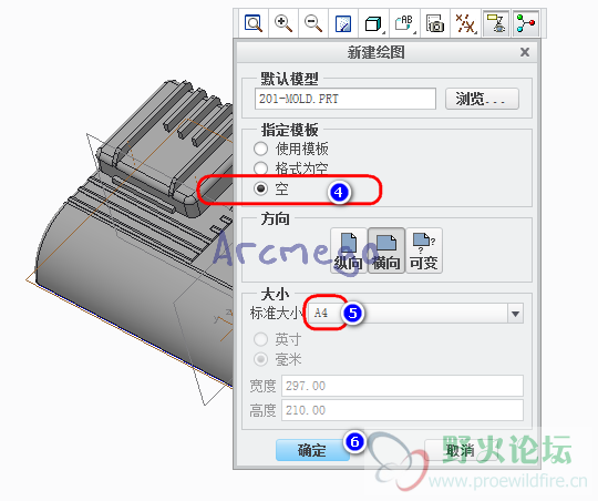

发表于 2018-7-10 11:46 | 显示全部楼层 |阅读模式
做好了一款产品,怎么做工程图、剖面图等等发给客户。最好有详细点教程 谢谢 新人一枚~ 差不多都不懂

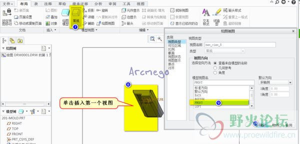

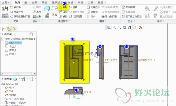

发表于 2018-7-10 14:59 | 显示全部楼层
你好,如图所示:
第一步
第一步
第二步
第二步
第三步
第三步
第四步
第四步
