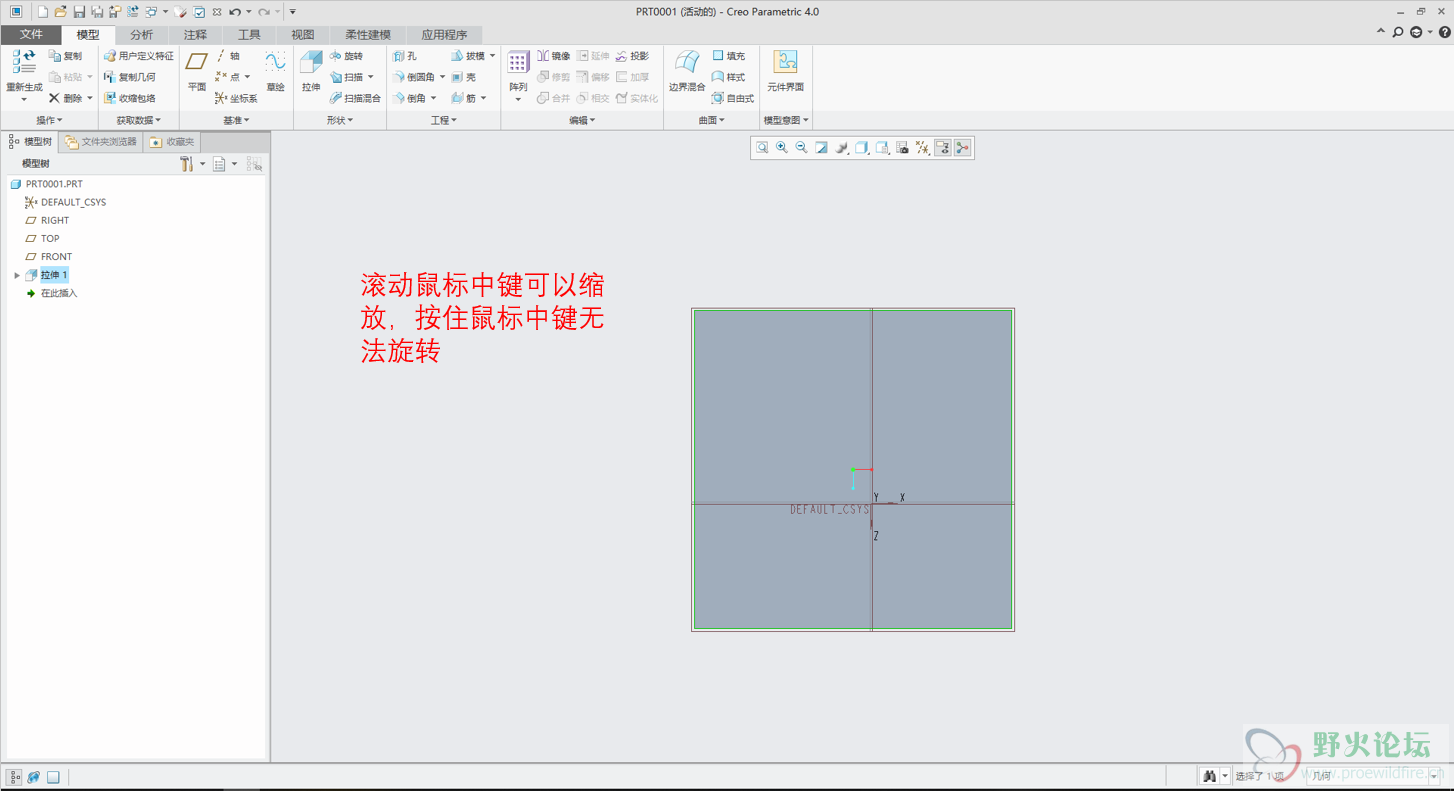

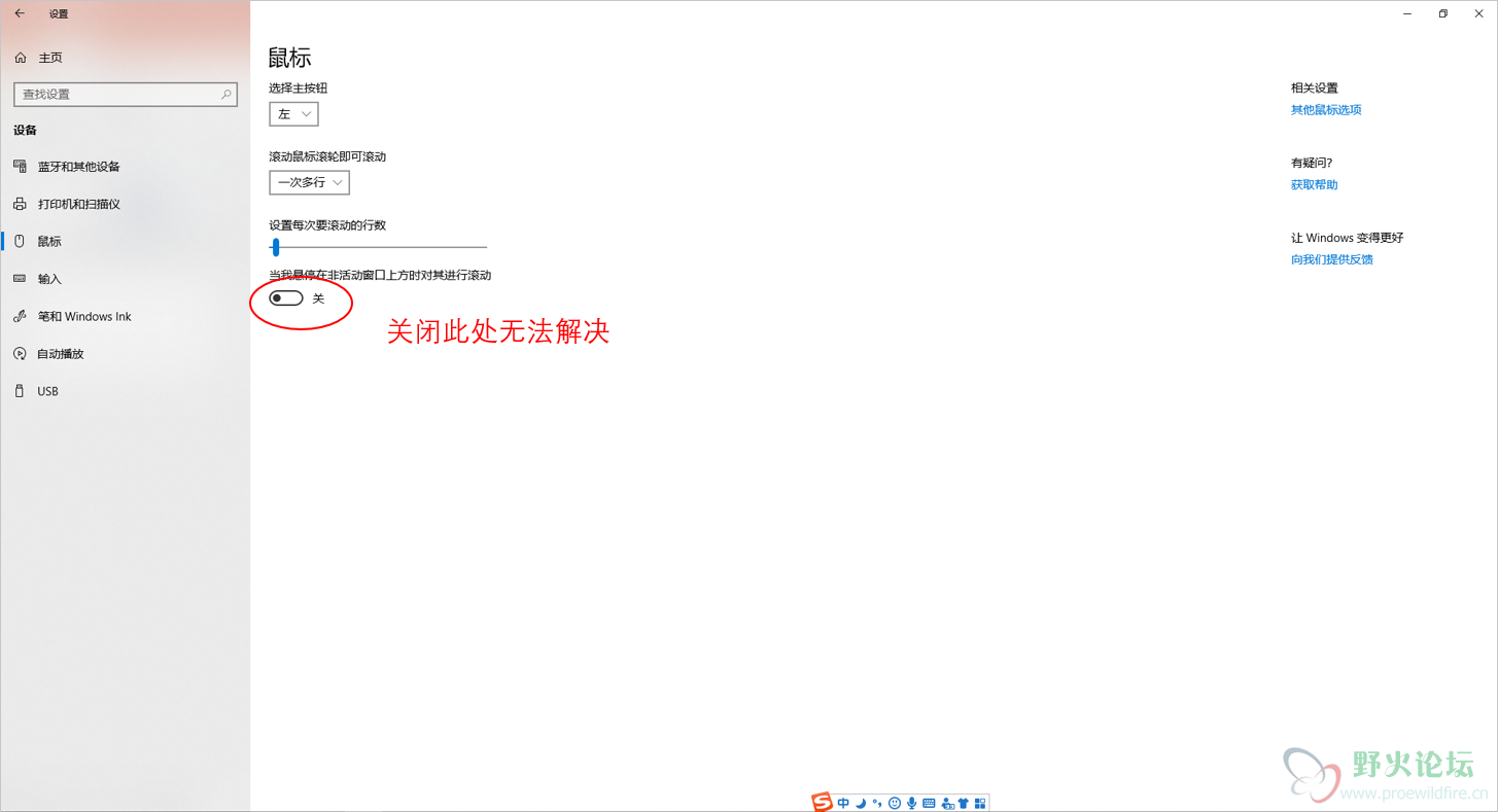

WIN10下新安装的CREO4.0 M050中按住鼠标中键无法旋转模型,关闭电脑“设置“中的鼠标“悬停”按钮也无法解决,请教各位大神如何解决。
