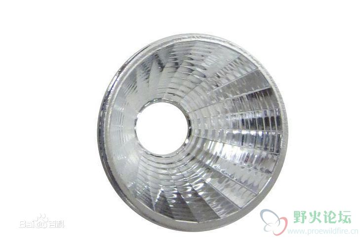

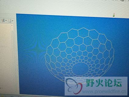

思路大概就是用可变截面扫描,用圆形相交成六边形,可是具体怎么扫描呢,求指导

 楼主| 发表于 2018-7-9 16:49 | 显示全部楼层
tomeone 发表于 2018-7-9 15:51
推荐你看一下这个贴:
http://www.proewildfire.cn/thread-142812-1-1.html
这个和足球不一样吧,我这个应该用可变截面扫描和关系式生成,谢谢回帖

发表于 2018-7-9 17:42 | 显示全部楼层
阵列不就行了

 楼主| 发表于 2018-7-9 17:49 | 显示全部楼层
实物差不多这样的

发表于 2018-7-10 09:01 | 显示全部楼层
dw930484293 发表于 2018-7-9 17:49
实物差不多这样的
实物与前面的图片明显不同,相对来说感觉实物的结构好做一些!

发表于 2020-3-6 16:31 | 显示全部楼层
应该是先做截面的,利用关系式控制截面的线条变化,再可截面扫描,一步完成。
