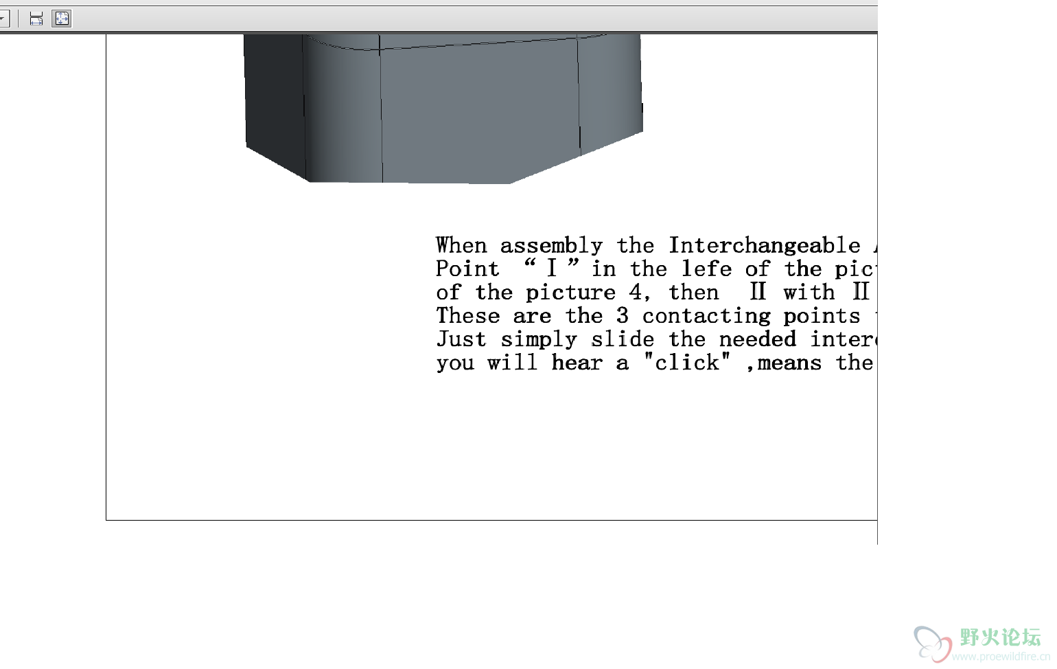

   大俠們,我在CROE2.0中建立是A0圖紙,現在想轉PDF,但是只是圖里一小部分。在打印機那裡設置嗎?我試了好幾次,還是不行。大俠們幫幫忙,謝謝

点击 文件-另存为-导出-选择pdf。试一下

恩,這樣可以轉出去了。謝謝

請問下怎麼pdf轉word,我的pdf是A0圖紙,另存為WORD時,要麼就是一個角落,要麼字體走位了。大俠請問有什麼解決辦法嗎?謝謝

导出的时候打印选项选择图框大小为A0。

图纸转DWG或DXF,再在CAD中转PDF,CAD打印比破衣好调整多了。要美观可以CAD转WMF转WORD
楼主的目的是插图到WORD中不,不用转PDF呀,直接截屏粘贴到WORD中。

有圖有字體 ,三視圖圖下面有注釋,所以要求能夠編輯字體,轉出WORD后,不能編輯,而且字體跑位,也不能編輯。弄了兩天了,沒做出來

另存PDF后,字體,線寬都粗,(config中設置table.pnt,沒用,還是粗).所以我都是用打印中的PDF轉出,線條不粗~  現在就是想A0圖紙怎麼打印轉出pdf

你可以转成dwg格式再操作,这个方法稍微麻烦点。下面这种方案在网上看到的,你试试吧!
这个需要建立对应打印机的pcf文件和定义线宽的table.pnt文件,你先用记事本建立一个table.pnt文件,里面需要以下内容:
pen 1 color 0.0 0.0 0.0; thickness 0.025 cm
pen 2 color 0.0 0.0 0.0; thickness 0.01 cm
pen 3 color 0.0 0.0 0.0; thickness 0.01 cm
pen 4 color 0.0 0.0 0.0; thickness 0.01 cm
pen 5 color 0.0 0.0 0.0; thickness 0.025 cm
pen 6 color 0.0 0.0 0.0; thickness 0.01 cm
pen 7 color 0.0 0.0 0.0; thickness 0.01 cm
pen 8 color 0.0 0.0 0.0; thickness 0.01 cm
然后保存在一个固定位置,并记住该位置,比如D:\peizhi
在 creo 配置文件中查找 pen_table_file(如果没有请自行添加),修改他的值为你刚才table.pnt文件的保存路径D:\peizhi\table.pnt
OK后应该是立即生效,再导出PDF就是细线了,玩得愉快。
