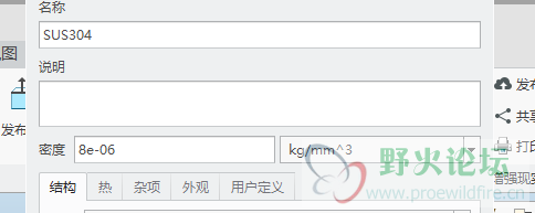

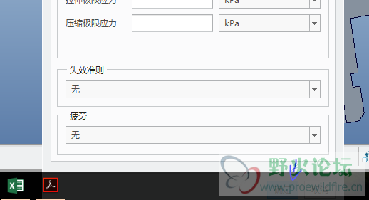

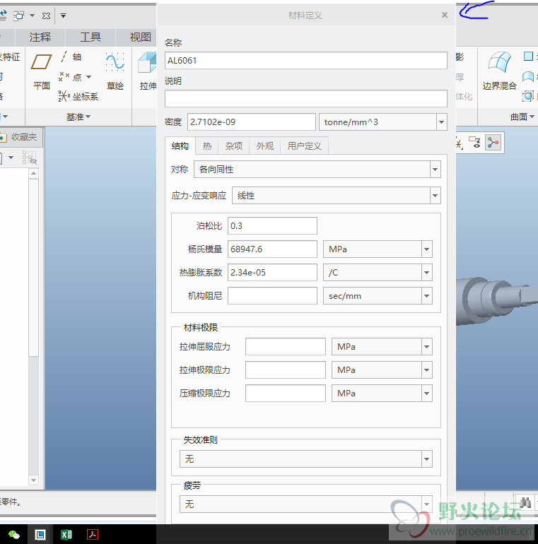

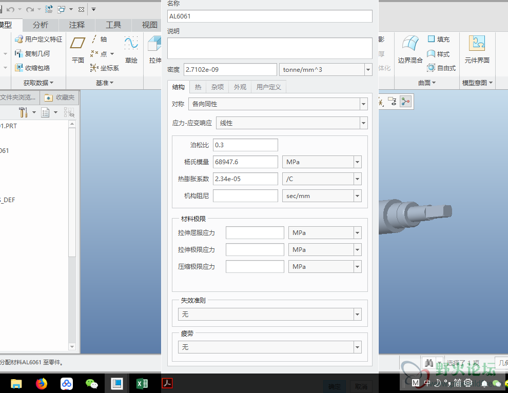

每次重新定义零件材料的时候跳出来的新窗口,
确认与取消被任务栏挡住了,
窗口上面的×也被遮住了,
上下边框鼠标都点不到
每次我都是调节任务栏显示不显示,缩小等功能才能出现×,
好烦,有没有什么设置一下。

加大屏幕分辨率,或者按中键确认对话框
62
 楼主| 发表于 2018-7-10 08:46 | 显示全部楼层
野火 发表于 2018-7-9 20:35
加大屏幕分辨率,或者按中键确认对话框
已验证,确实按中键可以。分辨率已经是最大了
