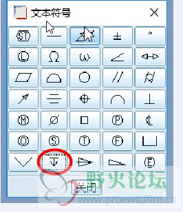

下图各个符号代表什么意思?

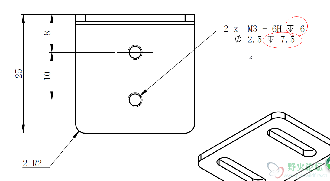

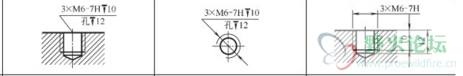

发表于 2018-7-29 20:41 | 显示全部楼层
马云 发表于 2018-7-11 08:59
这个符号是什么意思?
下沉的意思,比如说你打一个孔,要下沉多少,就需要用到这个符号。
