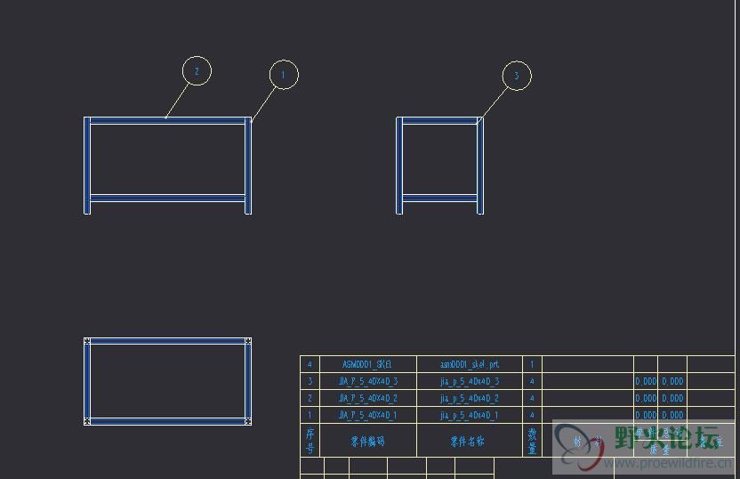

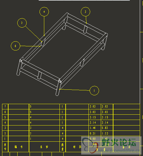

对话框是屏幕分辨率的问题,现在又遇到一个问题,5种管子做的台子,焊后加工打一个孔,作图时却BOM显示为不同的零件,怎么破。

发表于 2018-7-9 22:29 | 显示全部楼层
从你的贴图看,应该识别了,因为后面的重量有,只是前面的代号没显示,这应该是型材的参数缺失或与绘图格式文件中的参数不匹配

 楼主| 发表于 2018-7-9 23:19 | 显示全部楼层
不是,我是打了个孔,然后就识别为两个零件了,把孔特征隐含,是和你一样

从你的贴图看,应该识别了,因为后面的重量有,只是前面的代号没显示,这应该是型材的参数缺失或与绘图格式 ...
就是在整体组件下打孔后打孔的零件与另一个相同零件在Bom中被识别为不同的零件,我这个是焊后加工,但是特征在项目中。

发表于 2018-7-10 08:27 | 显示全部楼层
hekeqiang 发表于 2018-7-9 23:21
就是在整体组件下打孔后打孔的零件与另一个相同零件在Bom中被识别为不同的零件,我这个是焊后加工,但 ...
打孔与零件识别没有关系的,你可把孔特征隐含了试一下
