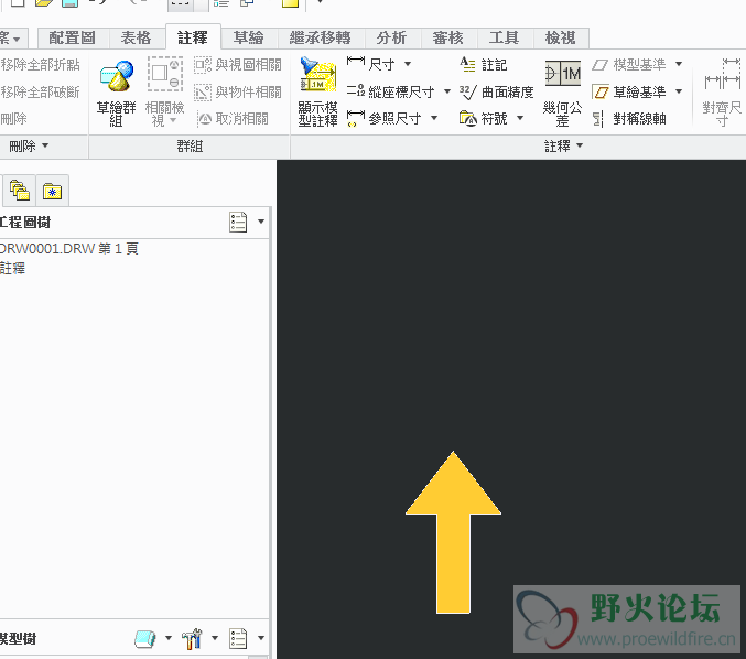

发表于 2018-7-9 06:38 | 显示全部楼层 |阅读模式
大侠们,请问下,croe2.0工程图中,有没有箭头符号标示出来,不是标注的箭头,是单纯的箭头,指示方向的箭头。我找不到,就草绘画箭头~可否自动调用的箭头呢?麻烦大侠们帮帮忙,谢谢谢谢

发表于 2018-7-9 09:31 | 显示全部楼层
对着箭头右击,出现箭头样式,你就可以选择想用的了。你问的是自定义箭头的话,我没发现有这个功能,不过箭头样式的箭头应该就够你用的了。

恩。這個我知道
发表于 2018-7-9 20:36 | 显示全部楼层
那你就自己定制个箭头符号

求詳解?是草繪個箭頭嗎?
发表于 2018-7-15 08:41 | 显示全部楼层
绘图符号,定制

谢谢大侠的指点,我绘制出了箭头符号。在工程图中可以灵活调用了。谢谢谢谢
