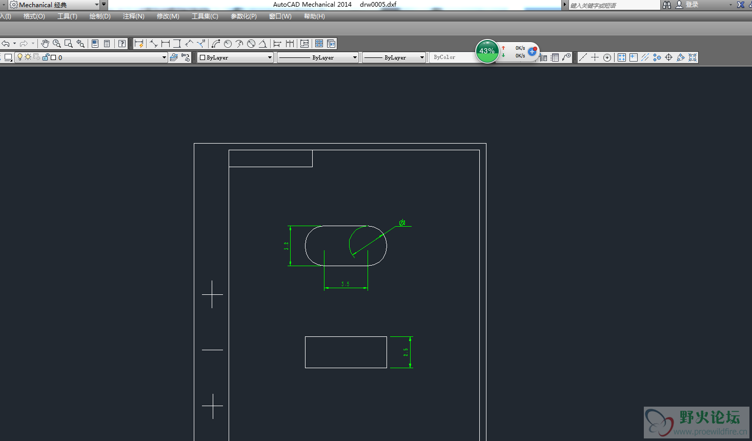

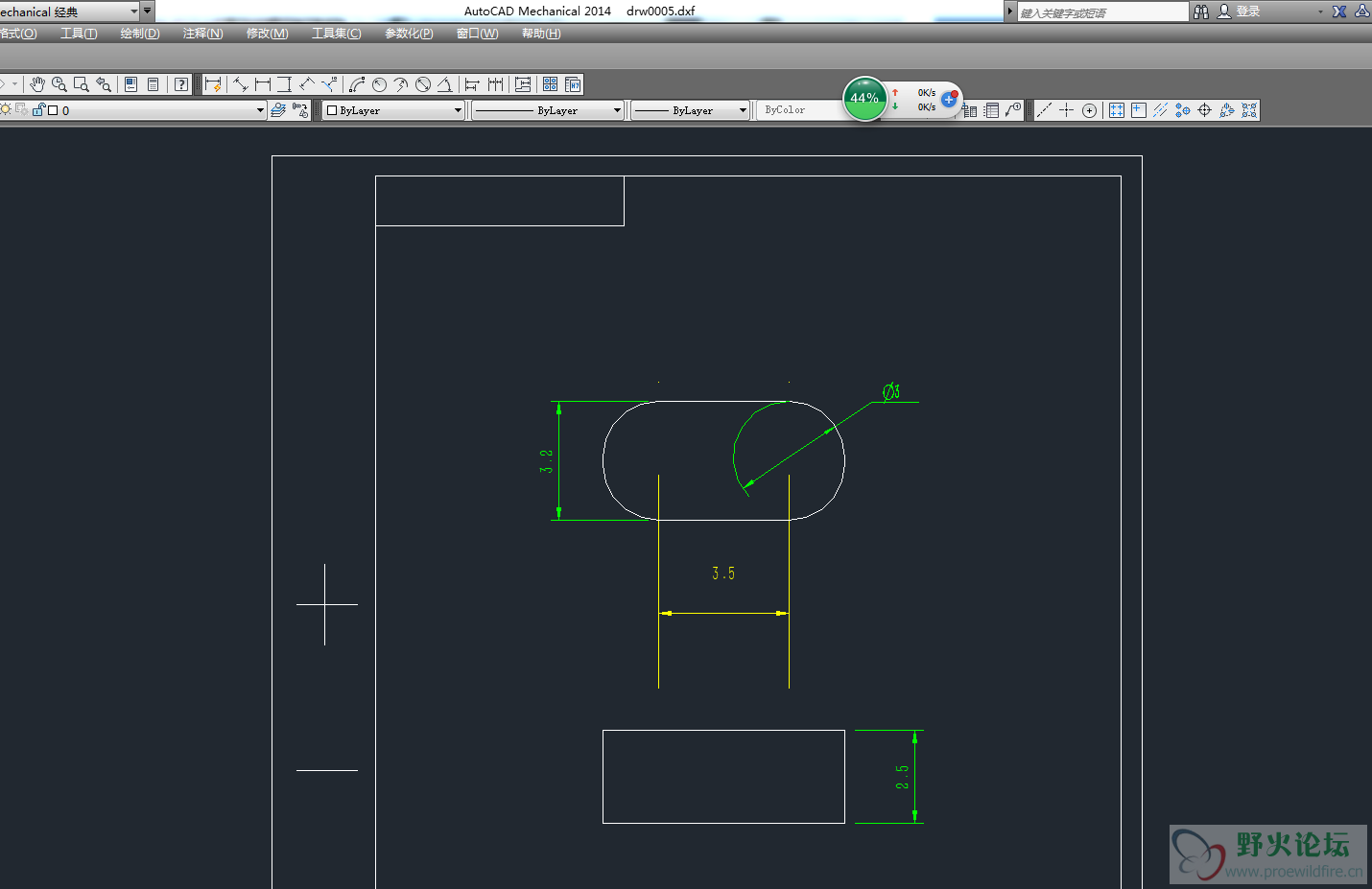

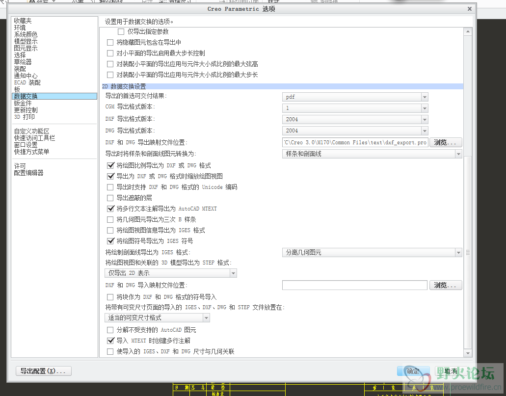

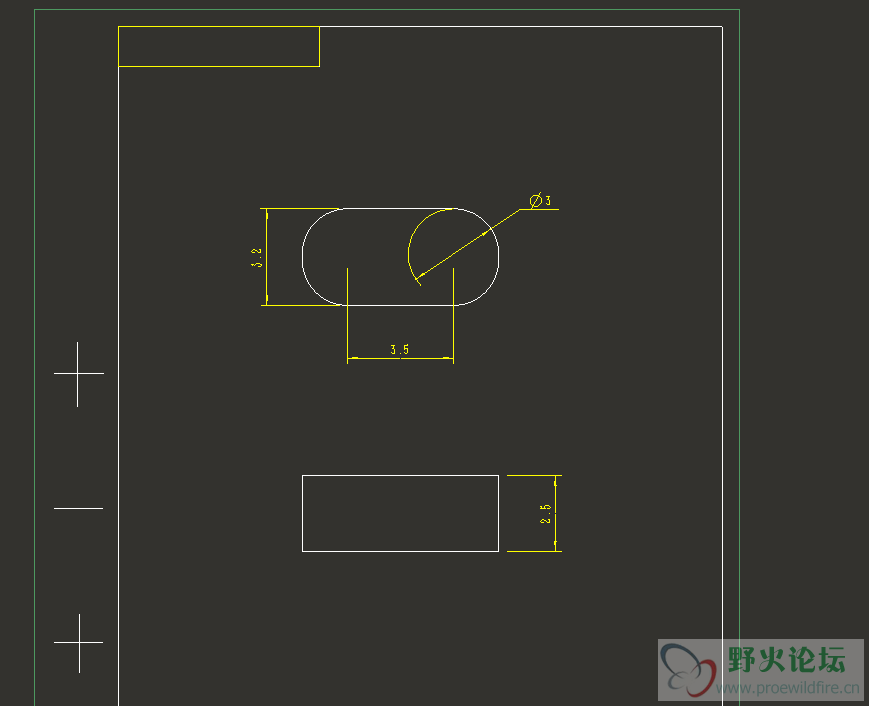

求助!我用CREO3.0出好了工程图,按比例导成CAD文件,其它都没有问题,但是导出的图纸在CAD中只要动一下尺寸,比如:改一下颜色,尺寸线就会恢复原来未缩放前的尺寸了。就像下面的图片里那样,大神门,要怎么样才能解决这个问题?
因为我个人有个习惯,出完图喜欢在CAD里检查尺寸是否漏标,经常会改尺寸颜色。如果导出比例固定为1:1,不会有这个问题,但是一旦设置为按比例缩放导出DXF或DWG,就会有这个问题。
纠结好久了,请高手帮忙解答一下吧,谢谢!

图层的问题了,CREO设置很繁杂
340
408
发表于 2018-7-8 23:36 | 显示全部楼层
就导出1:1行了,加工什么的,漏了尺寸直接测就行了。

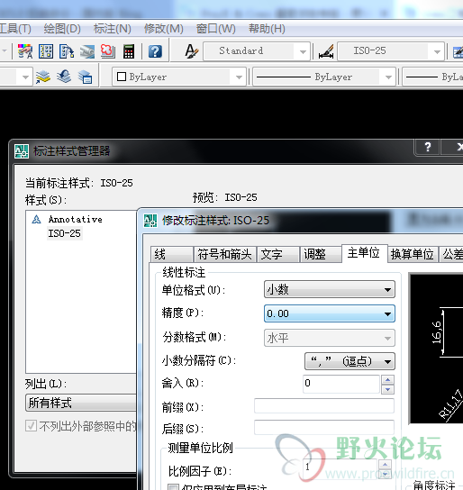

需要在CAD里设置,标注--标注样式--修改--主单位--比例因子
80
97
发表于 2018-7-18 13:36 | 显示全部楼层
如果你的图是0.5,CAD比例因子改为2;如果你的图放大了2倍,比例因子改为0.5;如果你的图放大了3倍,比例因子改为1/3,对1/3可以这么填。另外注意看标注样式管理器里的ISO-25,你用来标注的样式(右上角的ISO-25)和你修改的要一样
