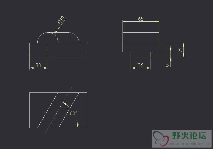

一个建模基础练习题,欢迎有兴趣的朋友互相交流学习

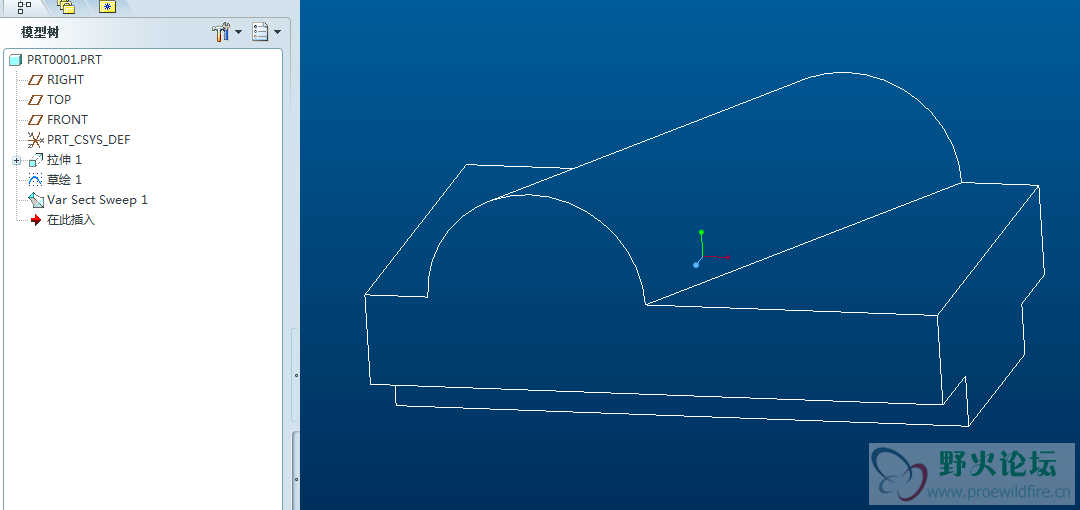

我也来练习一下(点击图片看高清图)

二步,长度方向缺尺寸,猜是二边反对称的,
参与人数 1金钱 +5 收起 理由
yuanbin20 + 5 很给力,感谢参与
2272
341
3197
 楼主| 发表于 2018-7-9 08:22 | 显示全部楼层
因长度与练习知识点无关,故未标出,如按对称考虑约为103.53,也可随意给定一个整数,如要精确对称可用关系式确定

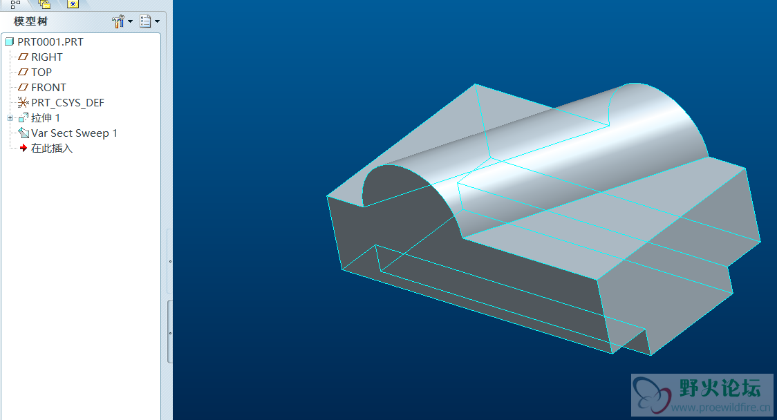

发表于 2018-7-9 08:46 | 显示全部楼层
可以通过扫描,混合,拉伸创建

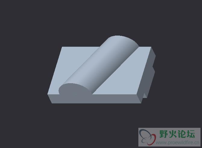

发表于 2018-7-9 09:31 | 显示全部楼层
偷了个鸡

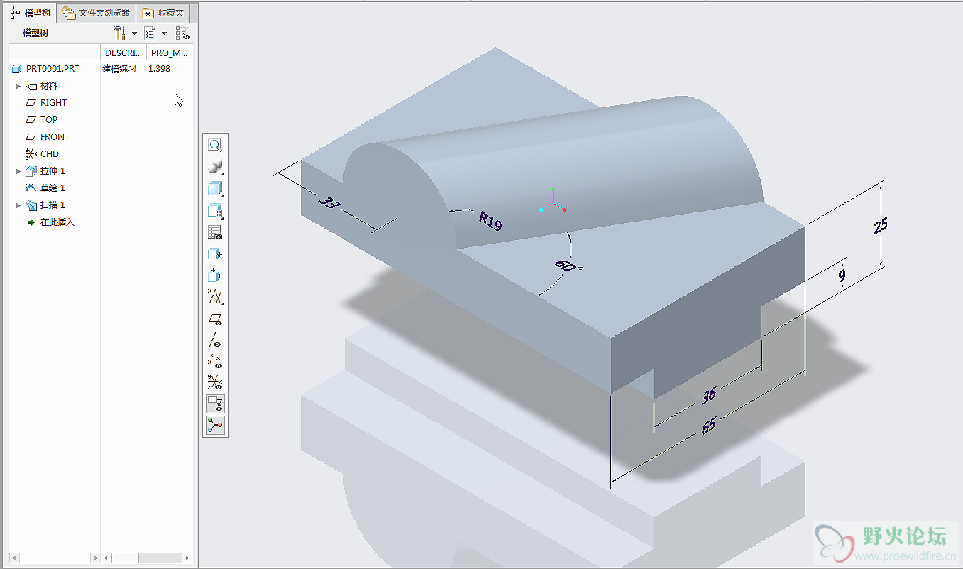

发表于 2018-7-9 09:50 | 显示全部楼层
请教一下   怎么把尺寸显示出来?
974
173
1761
发表于 2018-7-9 09:55 | 显示全部楼层
君莫笑 发表于 2018-7-9 09:50
请教一下   怎么把尺寸显示出来?
这是3D注释哇

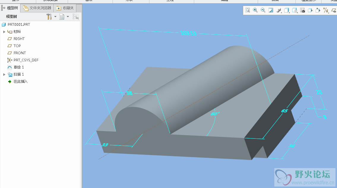

发表于 2018-7-9 13:47 | 显示全部楼层
我也练习练习
