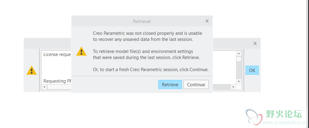

前几天用的还很顺的,都可以正常使用,可是不知道为啥,昨天打开就跳出这样的讯息....上google也没找到这类问题...案确定后程式就自动关闭了

 楼主| 发表于 2018-7-8 09:31 | 显示全部楼层
野火 发表于 2018-7-8 09:28
这样的讯息 问题没说明白
就是电脑显示上一会话未正常关闭,然后软件就打不开了

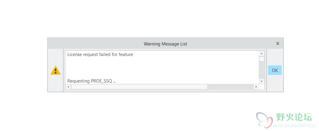

发表于 2018-7-8 10:20 | 显示全部楼层
许可证  被 杀毒软件 删除了。

发表于 2018-7-8 10:26 | 显示全部楼层
重新生成一个新的许可证文件,放在原来的位置就可以了

发表于 2018-7-8 10:51 | 显示全部楼层
许可证被删除了。
重新破解或者重新安装。

发表于 2018-7-8 21:24 | 显示全部楼层
重新破解下。

发表于 2018-7-9 08:22 | 显示全部楼层
4楼正解,具体是点开360--木马查杀--恢复区,找到相关文件点恢复即可,为了防止下次继续出现这样的情况,可在信任区里添加软件信任。
