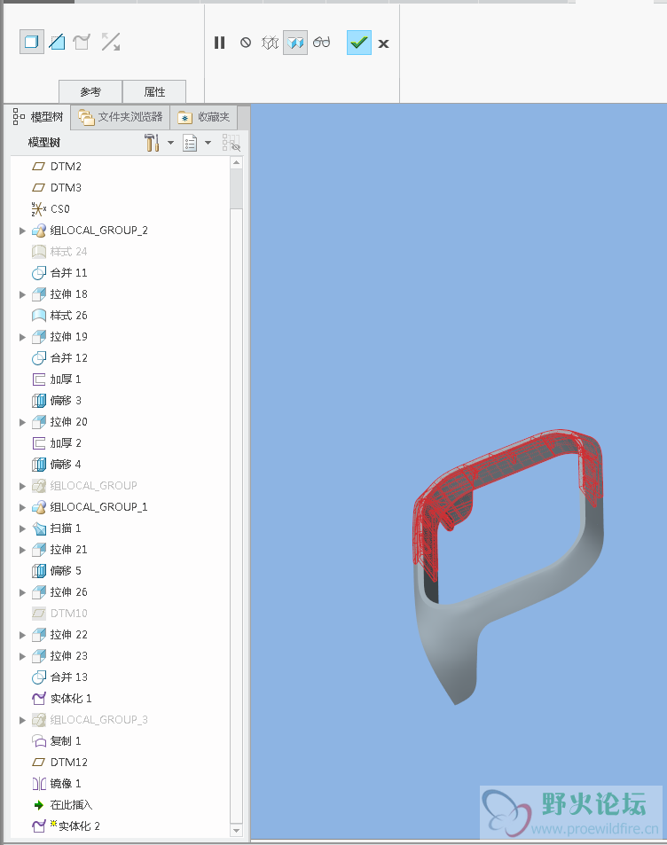

怎么实体化不了的?那不一样的颜色什么意思?怎么弄??

 楼主| 发表于 2018-7-7 16:53 | 显示全部楼层

发表于 2018-7-7 16:55 | 显示全部楼层
白色线是实体

 楼主| 发表于 2018-7-7 17:03 | 显示全部楼层
里面是有个实体,但外面是复制合拼的面组呀

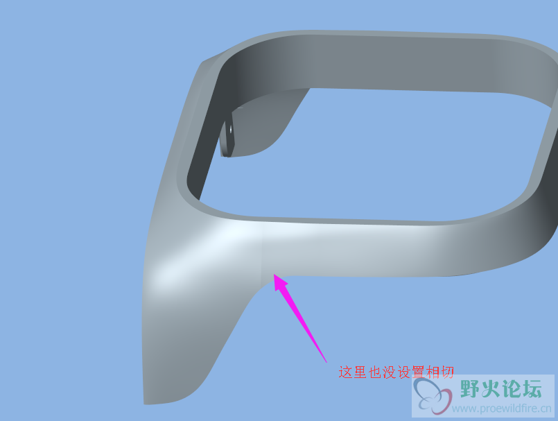

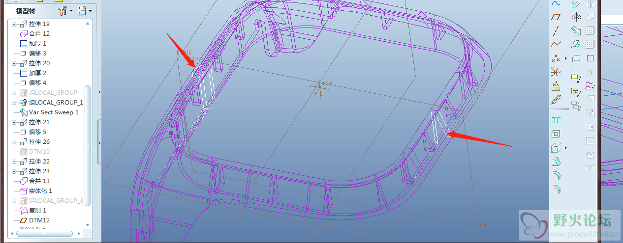

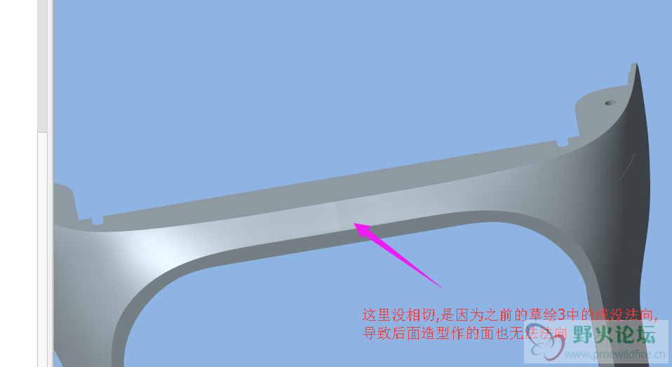

发表于 2018-7-7 17:24 | 显示全部楼层
如图~~草绘里好多弱尺寸,这习惯得改哟
造型里的曲线点太多,出来的形状有点怪,自己再调整下哈

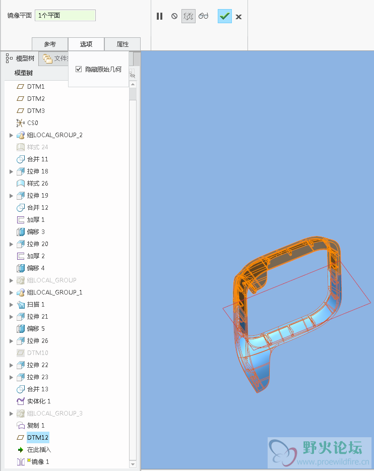

发表于 2018-7-7 20:28 | 显示全部楼层
给你一粒糖 发表于 2018-7-7 19:48
我是复制所有实体曲面,再镜像,合并,实体化的
既然是实体曲面,复制后直接镜像,勾选隐藏原始几何,然后直接就可以实体化了,无需要再合并什么的.
