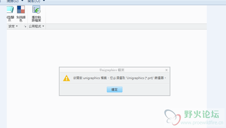

   個位大俠,我用creo2.0為什麼打開PRT時是這樣,打開不了。求大俠們幫忙解決,謝謝謝謝

搜了下论坛,大概方法如下:
设置一下config中指定UG安装目录
把prt文件的名称改为英文
转化为iges格式

你打开的是UG的图档,不是CREO的

用自家的钥匙套别人家的房门,想干什么呢?

原来是UG文件,应该在配置文件中设定。谢谢大侠们了,谢谢
