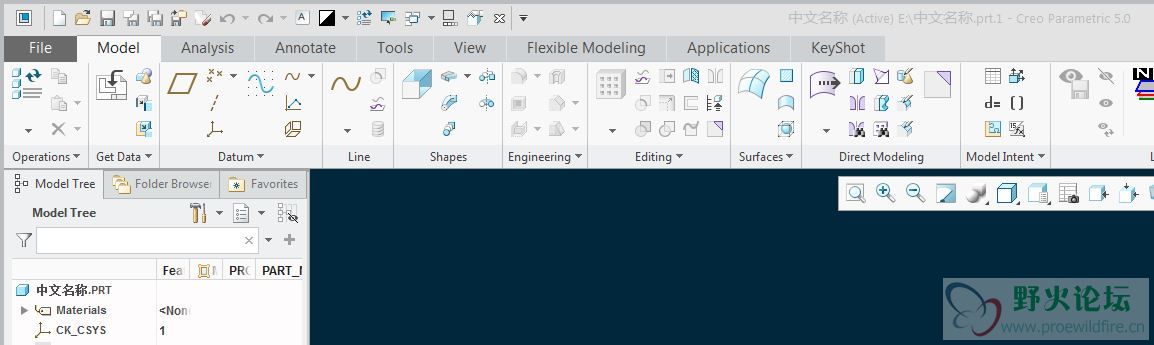

[求助] 有用正版CREO3.0的吗?你们的文件可以起中文名吗

为什么啊,中文有什么问题吗。破解版的能用中文,正版用不了很伤啊
正版的呀?  那就不清楚了。  我的是creo3.0 M090版本

是啊,我自己笔记本装过M080的破解版,中文名也没问题。公司只能用M080正版,中文名就不好用了。还有你说的中文名会有隐患,指的是什么呢

一直中文,:lol:lol:lol

可以阿,中文名称一直没问题.

中文名隐患我不太清楚,最大的影响应该就是跟别的不支持中文的软件进行数据交换的时候可能有障碍吧,在Creo自家软件里应该没什么问题,不过如果用其他分模块就不知道了

windchill不支持中文文件名,Creo是支持的,所以企业正版用户挂Windchill的不能用中文文件名。

除了windchill,好像复杂的装配也会有问题。

实测正版不做破解无法使用中文命名零件,加上那行配置也不行,破解后加上那行配置才能使用中文命名
