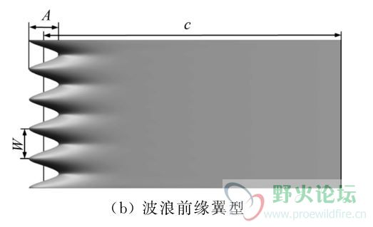

发表于 2018-7-7 09:52 | 显示全部楼层 |阅读模式
如图
206
237

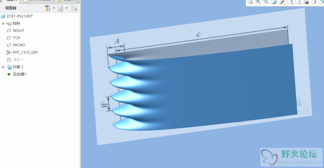

发表于 2018-7-7 10:09 | 显示全部楼层
旋转
240
304
发表于 2018-7-7 10:24 | 显示全部楼层
直觉是要用可变扫描
239
291
发表于 2018-7-7 11:07 | 显示全部楼层
尝试做了一下,弄不出来,帮你顶一下
974
173
1761
发表于 2018-7-7 11:35 | 显示全部楼层
这是个规律的正弦变化,可变扫可以撸
0707-9527.prt.rar
182.73 KB, 下载次数: 7
售价: 3 金钱  [记录]
Creo 4.0 M020
2272
341
3197
发表于 2018-7-7 16:15 | 显示全部楼层
只需在尺寸C上加个正弦关系式驱动即可产生周期性波动了
