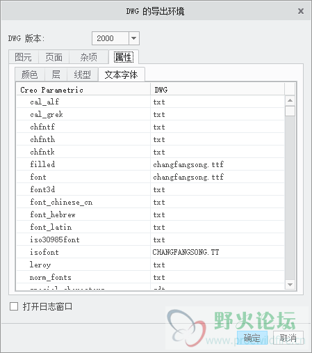

   问询CREO工程图导出为dwg文件,选项里面有  导出  文本符号  勾画全部字符,勾画特除字符,这三个选项输出结果有些不同,选择文本,标题栏输入的字符,字体跑偏,字体变样,但是可以编辑;选择勾画全部字符,字体不变,位置不跑偏,但是字体都是炸开后散乱状态,不能编辑了,勾画特殊字符时,也是前面效果,不知道为何,哪位大师可以给解决一下。

我做了一下,大概的意思就是
勾画全部字符,勾画特殊字符,就相当于是用投影的方式创建草绘,只是转化为草绘的对象有所不同。这两种方式做出来的效果会让字符加粗。
作为文本,注释还是注释。
至于字体跑偏可能的原因是:导出设置中,文本字体没有设置好,如下图

主要是CAD的字体格式问题,用creo导出dwg格式,我的电脑用cad2007打开字体跑偏,同事用cad2008打开同一个文件,一切正常。
