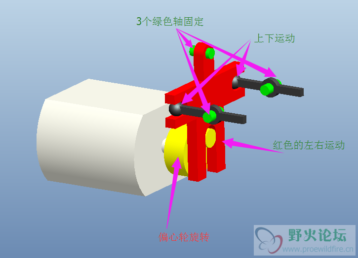

求助偏心轮防真
周未了,有高手帮忙解答下吗?
偏心轮防真.zip
434.16 KB, 下载次数: 9
115
141
 楼主| 发表于 2018-7-5 23:04 | 显示全部楼层
内附3D图,已装配,没装全,求高人指点

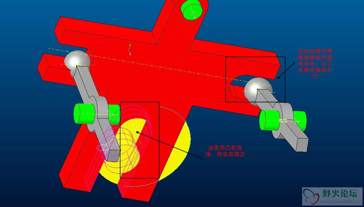

底下的连接好弄,凸轮连接就行,两边那两个连接死活弄不成,等着野火老大来解决。

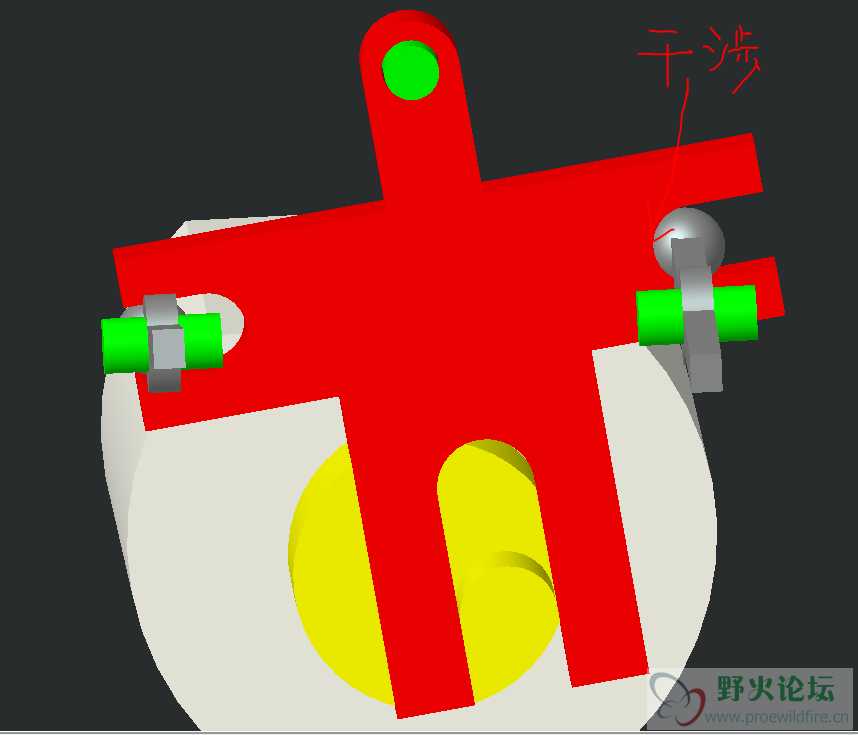

另外的约束我用 3d接触,试了可以用。另外运动过程中箭头地方有点干涉。
