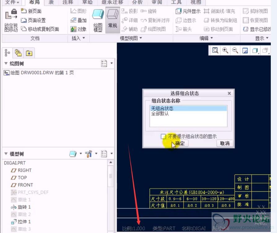

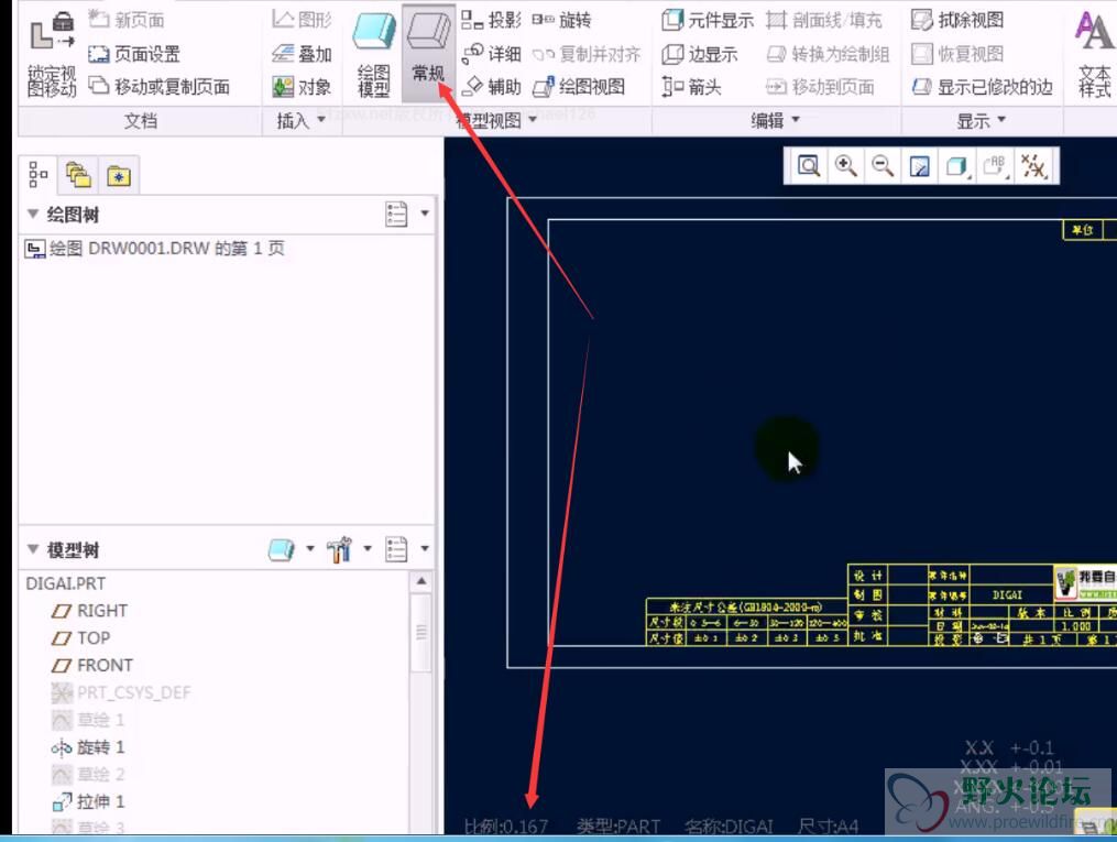

creo 创建工程图,有时零件大,超出A4图框,我看到别人创建大时候,点完“无组合状态”确定后,比例自动缩小里,请问是怎么弄的
没点确定1:1
没点确定1:1
点完0.16
点完0.16

实际上不应出现这个问题,请检查你的图纸和建模单位是否一致,公制就全用公制,英制就全用英制
还有是否点选了1:1的出图比例

我是看了视频教程,dtl文件都已设置成公制的,可能视频被剪辑过,但感觉不出剪辑,比较奇怪。
