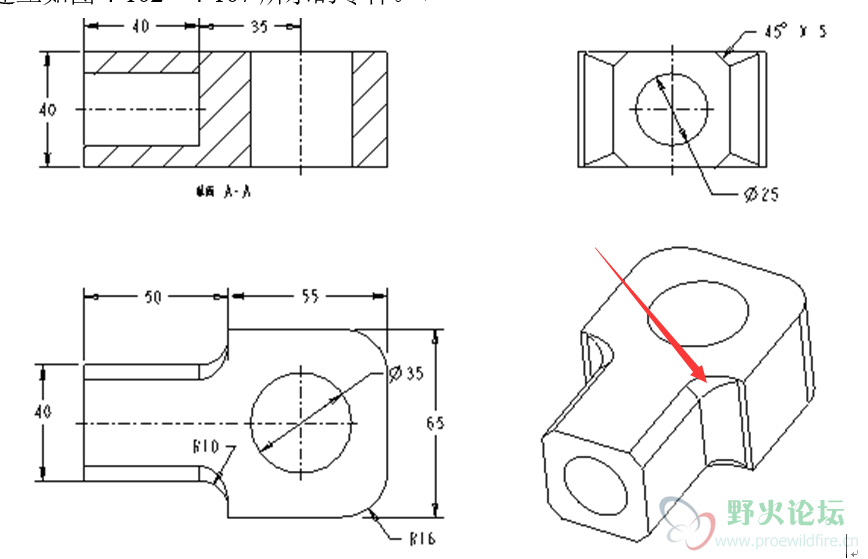

是用倒角做的吗? 望大师们帮帮忙

是很早的题目,proe 2001中很好倒出,后面的改野火就难倒了,没试最新的creo 5.0,不知好不好倒
340
408
发表于 2018-7-5 21:03 | 显示全部楼层
试了,creo 4.0中倒圆角一步完成,无特殊,无难度牙

可以上prt吗  我怎么做不出来

是倒角,不是倒圆角呢

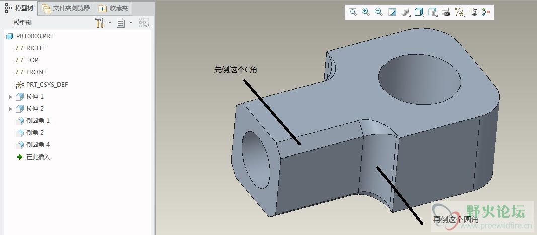

简单的
先倒C5,再倒R10.
prt0003.prt.rar
72.11 KB, 下载次数: 19

可以用可变扫描做出
