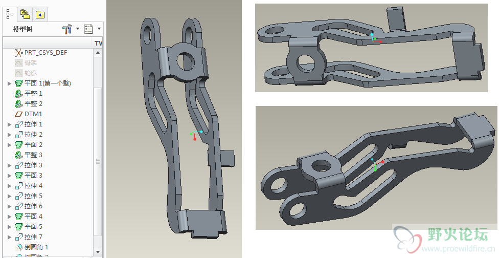

钣金建模,互不接壤的地区同时折弯,再这些互不接壤的折弯部位再同时折弯,成型后的特征没有接缝,二维图符合标准
具体看模型

凭感觉,做出上面的部分壁,再法兰壁做出二边的,再切下即可,无难度

这个图虽然看起来复杂,但是运用的命令都简单,做起来还是很容易的

那有谁可以用钣金的方法做出如图所示特征更少,可参数化,没有接缝的,
有模型有真相,光说不练不行

先法兰这个外形--增加一边的折弯--侧面和上面切除,4步应该就可以完成
