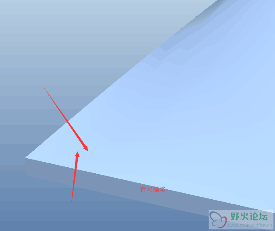

求大神帮忙看看角落塌陷问题
新建文件夹 (2).zip (377.48 KB, 下载次数: 7)
不知道为什么不能上传图片  图片上传自动消失 qm-ckm.prt.zip (133.75 KB, 下载次数: 7)

发表于 2018-7-5 16:10 | 显示全部楼层
这种面,你开始要做大些,只要通过你想要的线条就行,最后再剪切成你要的那块,形状就不会这样了

 楼主| 发表于 2018-7-5 18:08 | 显示全部楼层
但四个角不能在同一个平面

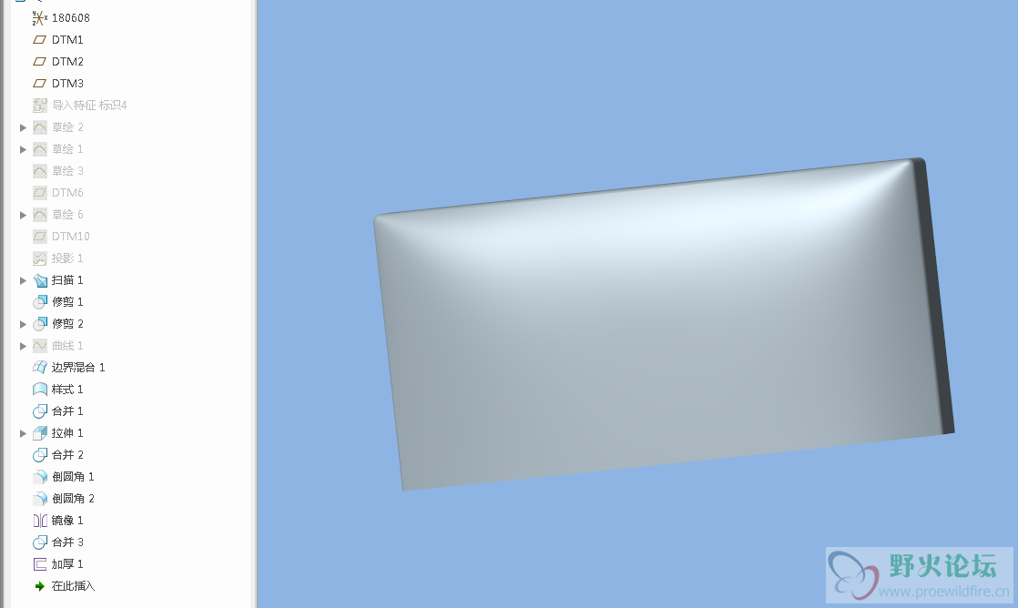

发表于 2018-7-5 18:28 | 显示全部楼层
仅供参考~~

发表于 2018-7-5 18:48 | 显示全部楼层
更完美做法参考下面视频~~~
