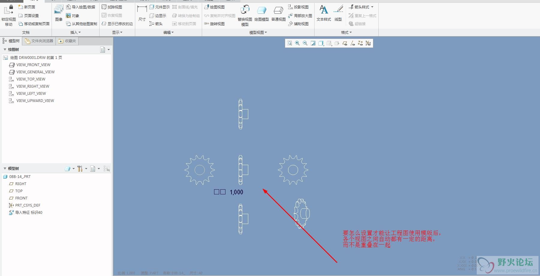

各位大神,如下图中的说明要怎么设置了。

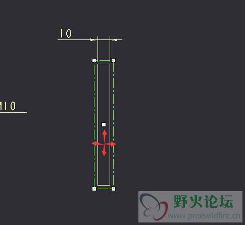

在左上角的锁定视图上左键切换锁定状态,然后在要移动的视图上左键一下,鼠标变为四向箭头,再用左键按住拖动即可

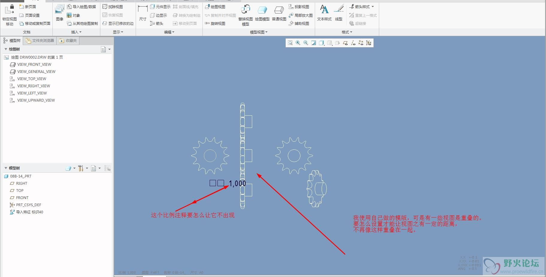

手动移的这个我知道,我是想问一下,零件使用模版后出来的工程图,视图之间就有一定的距离 ,而不是要后面再来一个个移动

这个是在模板中放置的,你在模板中把三个黙认视图的间距调到大致合理的位置就行了

软件出图时会自动对齐,只要你模版 视图选择 父视图 就行
