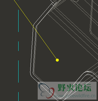

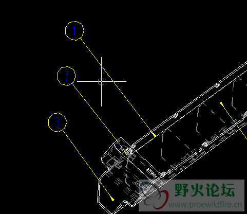

各位大神
我在做工程图时,有时需要转换dwg格式给相应厂家,可为什么转换dwg格式却出现标注箭头问题呢
明明是实心点(主要是序列号问题,尺寸标注箭头到没边),转成pdf格式却没问题的,
求大神简答啊
pro/e工程图
pro/e工程图
工程图放大
工程图放大
转换成dwg格式后打开
转换成dwg格式后打开
DWG格式放大,圆心变成箭头还是反向
DWG格式放大,圆心变成箭头还是反向

导出时候是不是没有进行相应的设置

设置都设置了啊,导出来的每一个都这样,很麻烦啊

那不清楚了。  刚才看到一个坛友说CAD版本也会有影响,尝试导出更低版本或者用高版本的CAD吧

如果方便的话,上传一个存在这个问题的简单的导出DWG,坛友们尝试一下
