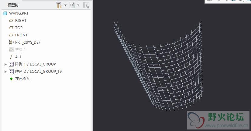

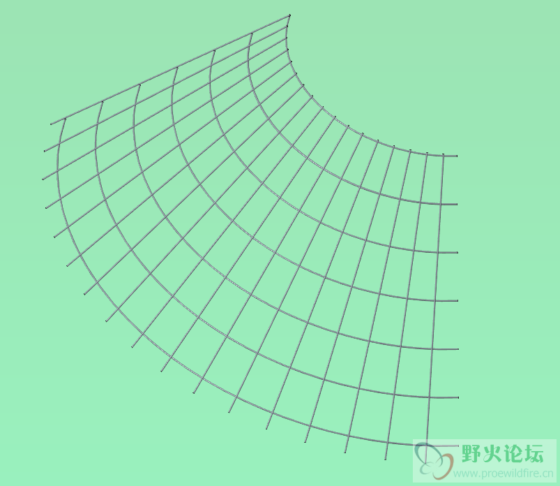

这个网怎么用最快的方式画出来?
2272
341
3197
发表于 2018-7-4 21:50 | 显示全部楼层
用尺寸阵列就行了

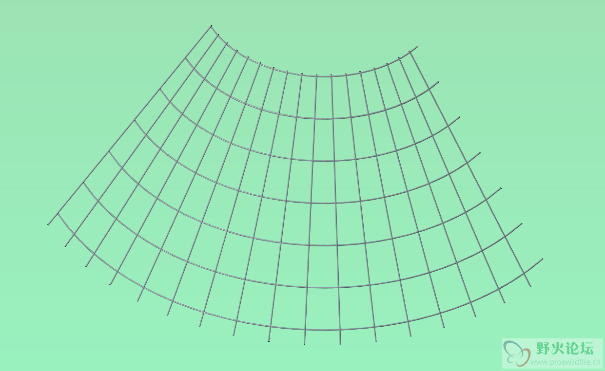

发表于 2018-7-4 21:54 | 显示全部楼层
上帖附件传不上,开新贴补发上来,谨供参考
wang.prt.rar
132.38 KB, 下载次数: 27
售价: 3 金钱  [记录]
creo4.0
974
173
1761

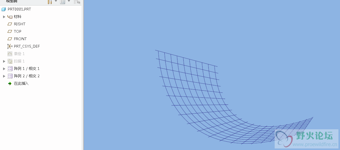

发表于 2018-7-5 08:38 | 显示全部楼层
轴阵列加尺寸阵列也可以~~~
0705-9527.prt.rar
82.66 KB, 下载次数: 24
售价: 3 金钱  [记录]

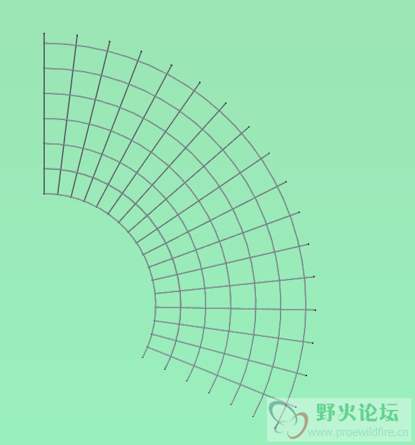

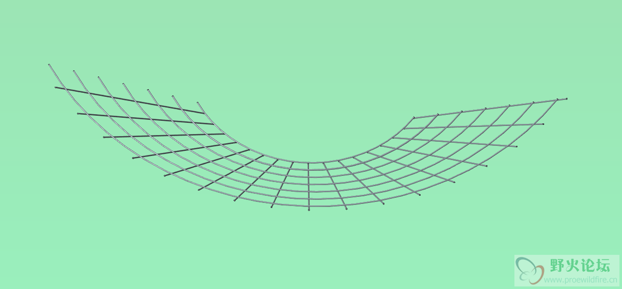

发表于 2018-7-5 09:51 | 显示全部楼层
横截面不是圆弧的情况~~
0705-2-9527.prt.rar
106.9 KB, 下载次数: 7
售价: 2 金钱  [记录]
Creo 4.0 M020

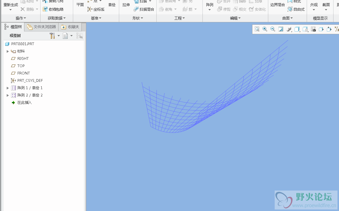

发表于 2018-7-5 11:18 | 显示全部楼层
第二条圆弧线,我阵列出来怎么与第一条线不相交?
