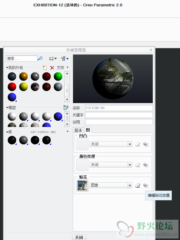

本想讲JPG图片贴到墙面上,发现有的图贴上去会改变方向,而在外观编辑器里,不论是贴花,还是纹理,凹凸,都无法点击“编辑放置”,呈现灰色。

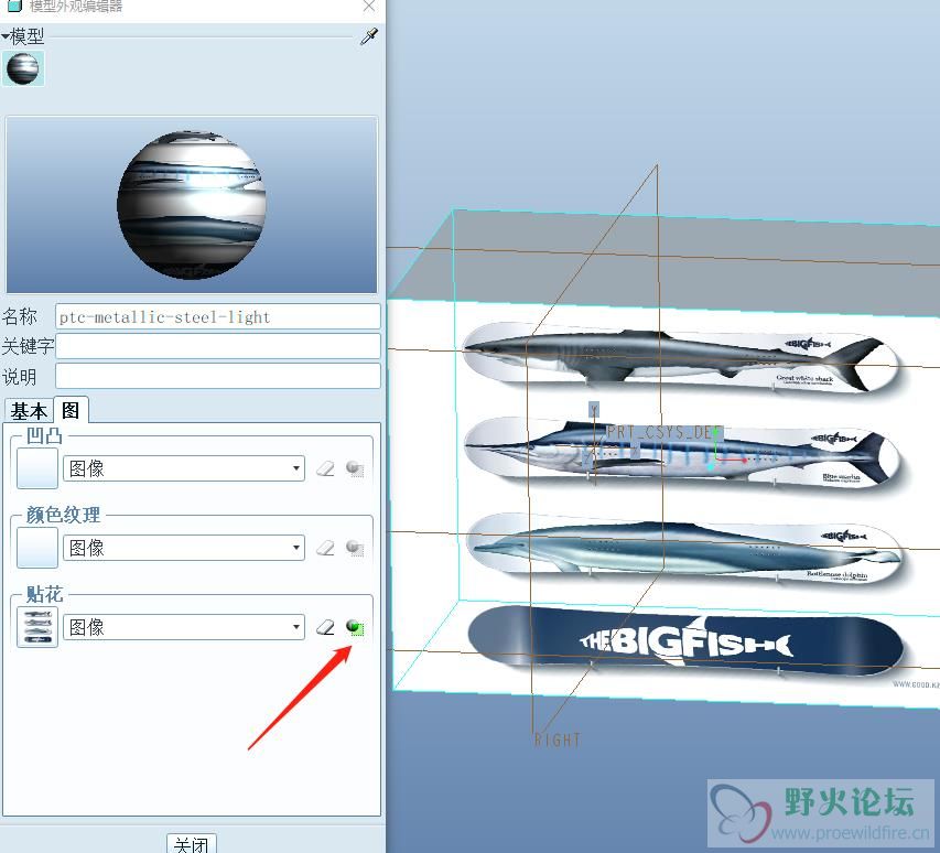

微信图片编辑_20180704192446.jpg 在模型外观编辑器中使用选取工具选择你要贴图的面,即可编辑 我用的是proe5.0

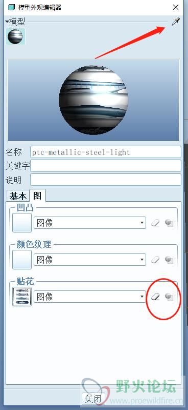

 楼主| 发表于 2018-7-4 20:04 | 显示全部楼层
这个地方是灰色,点不了,无法编辑。
 楼主| 发表于 2018-7-4 20:05 | 显示全部楼层
不是3D文件问题,是现在软件部分,这个调整贴花放置的功能按钮点不了。
