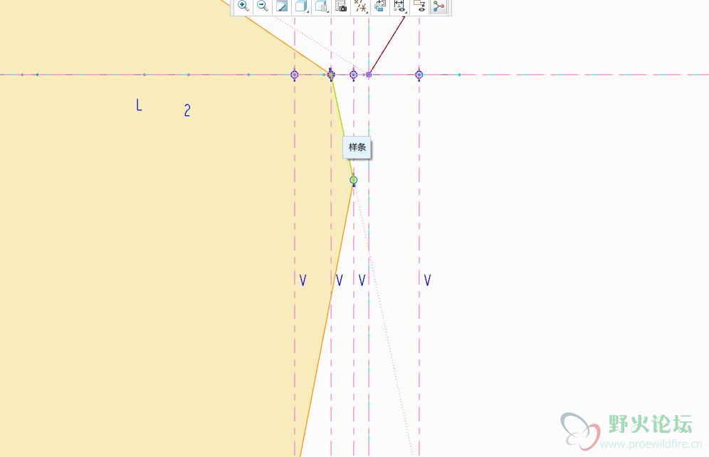

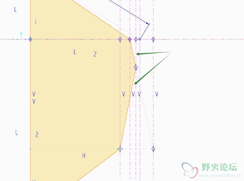

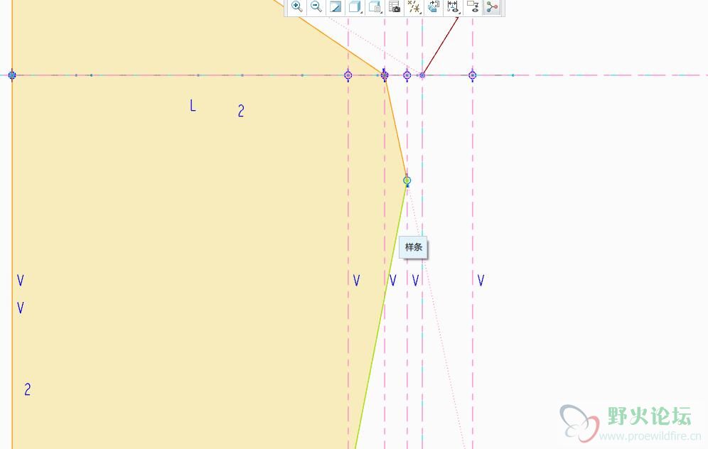

prt失败,上了也没用。后来我直接用一楼的样板文件来改,发现是十二面体的两条轮廓线出问题。
原图上显示这里两条线是“样条”,我画出来是“直线”。
把原图的两条线删掉,原位重画,回去扫描那里也是失败的。
我选的约束不对?
84
89
发表于 2018-7-19 15:57 | 显示全部楼层
转换成“样条”就好了,奇怪,什么道理?
