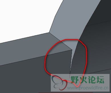

这个缺口用拉伸补全的时候老是说精度问题,什么情况?

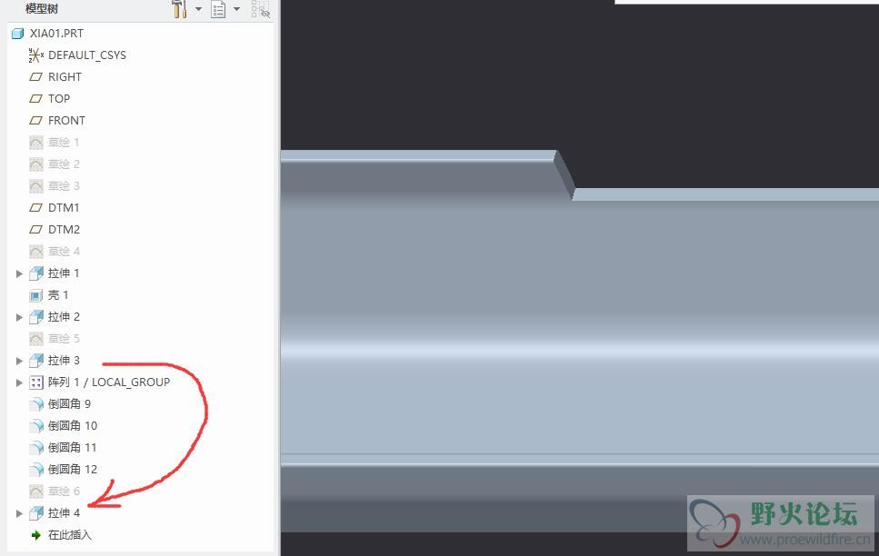

换个次序,倒完圆角后再拉伸就没有问题了!
所以,建模的时候顺序很重要!

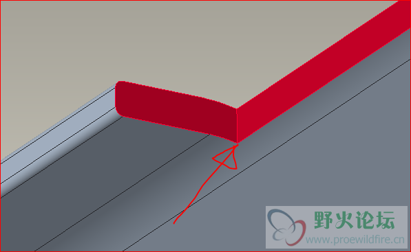

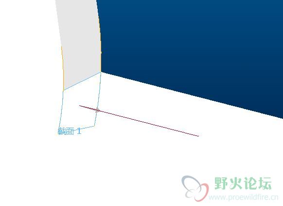

与草绘截面有关不,可以是拾取边是有小尖角,太尖易出错,改变下截面就行了呀

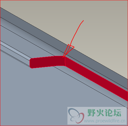

将切口放到最后一步构建即可
