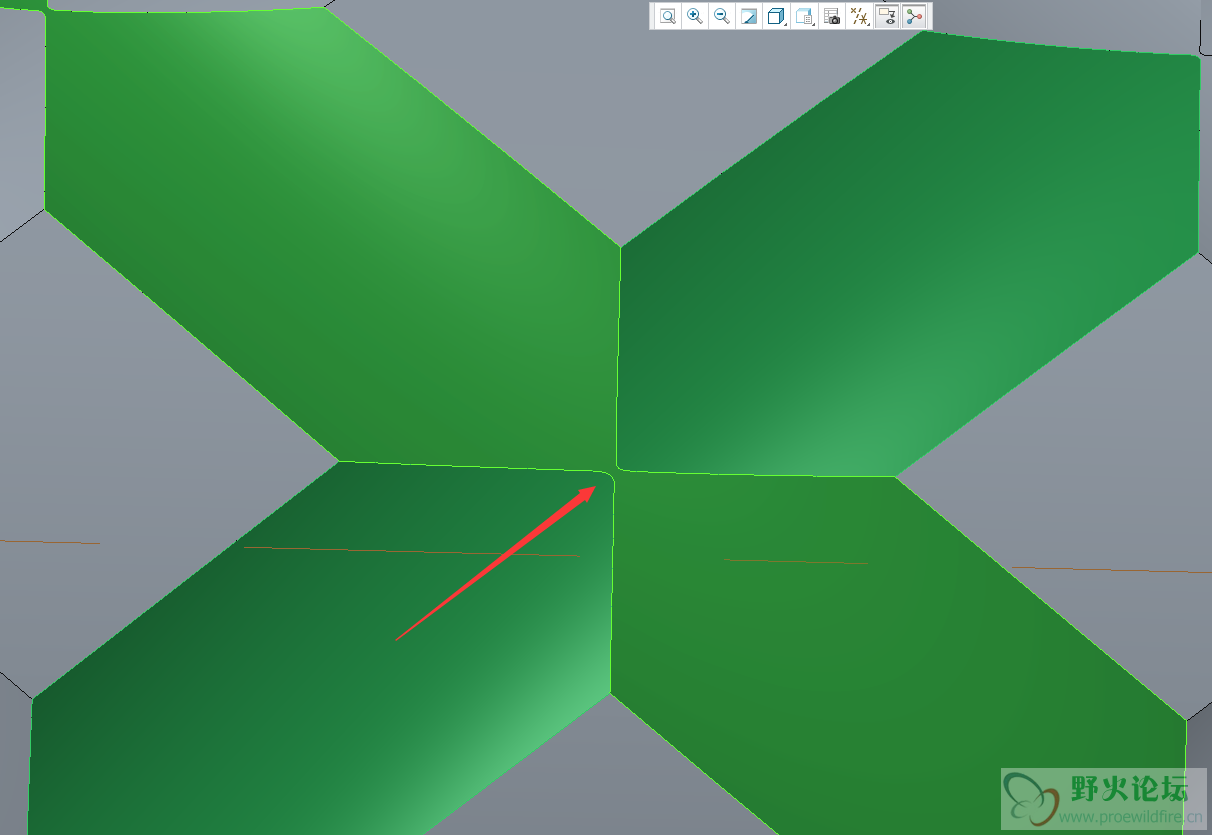

[已解决] 短手柄的菱形花纹是好的,短手柄的花纹出现了错误,求大神怎么改成短手柄那样的
68
101
发表于 2018-7-3 12:59 | 显示全部楼层 |阅读模式
悬赏10金钱已解决
短手柄的
短手柄的
短手柄正确的菱形图案
长手柄的
长手柄的
长手柄错误的菱形图案

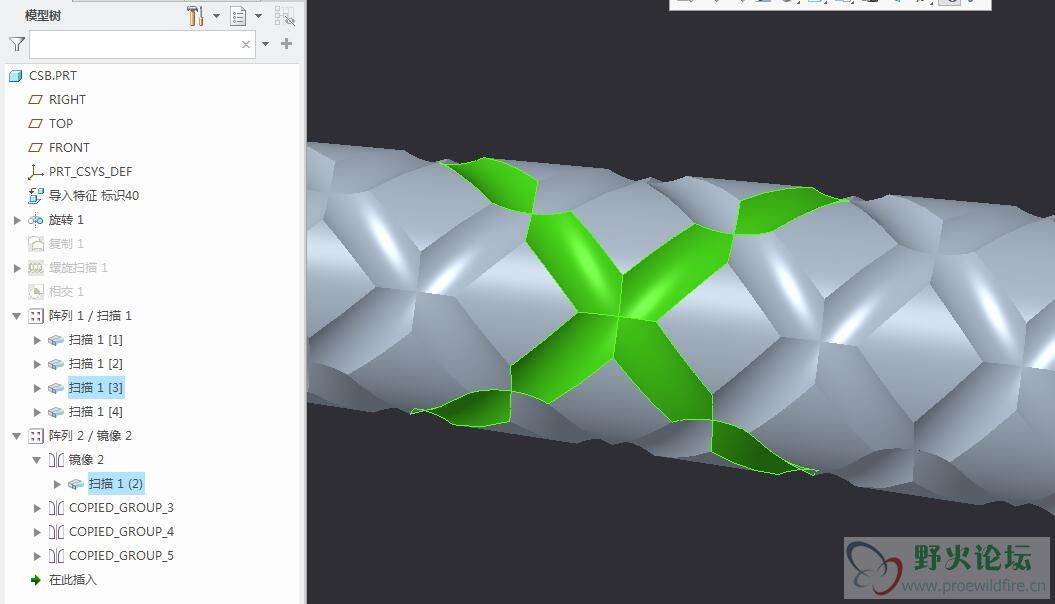

发表于 2018-7-3 13:00 | 显示全部楼层
通过镜像后二次阵列就不会出现交错现象了

 楼主| 发表于 2018-7-3 13:02 | 显示全部楼层
说错了 长手柄的图案画出来不正确

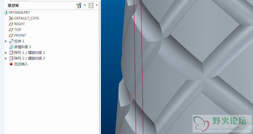

发表于 2018-7-3 14:28 | 显示全部楼层
这是你两个面的最高点不在同一个点

发表于 2018-7-3 14:43 | 显示全部楼层
很简单啊,先做一个螺旋切料,然后镜像,再分别对这个螺旋切除和镜像做阵列就行了,你对照我图中的模型树仔细想一想就明白了

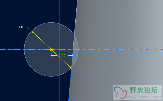

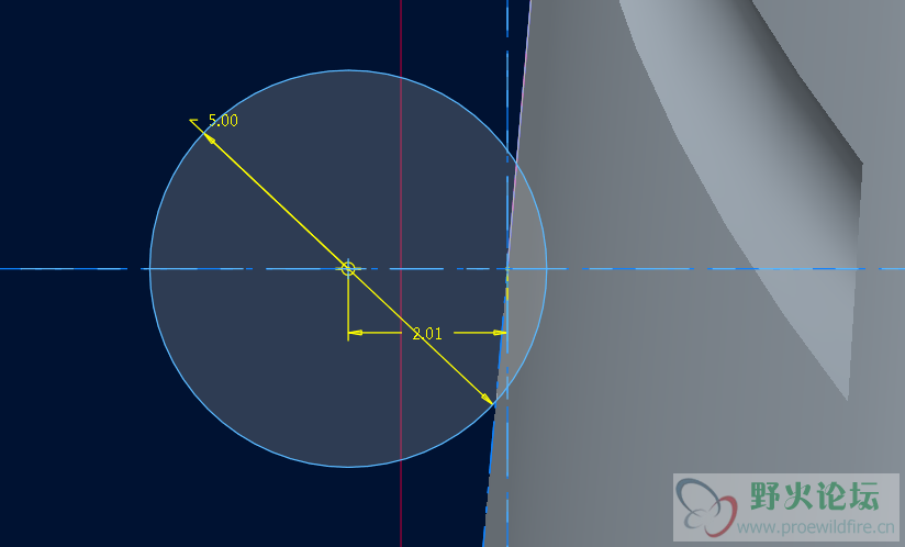

发表于 2018-7-3 15:19 | 显示全部楼层
扫描切除实体的时候,切除厚度不要设置一样,我一个是2.01一个是2.0,就可以出来你那个效果

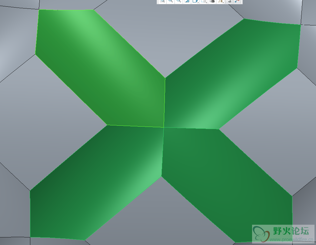

3197
发表于 2018-7-3 15:41 | 显示全部楼层
楼主想要的效果是二个槽深度一致,在相交处不会出现断点
