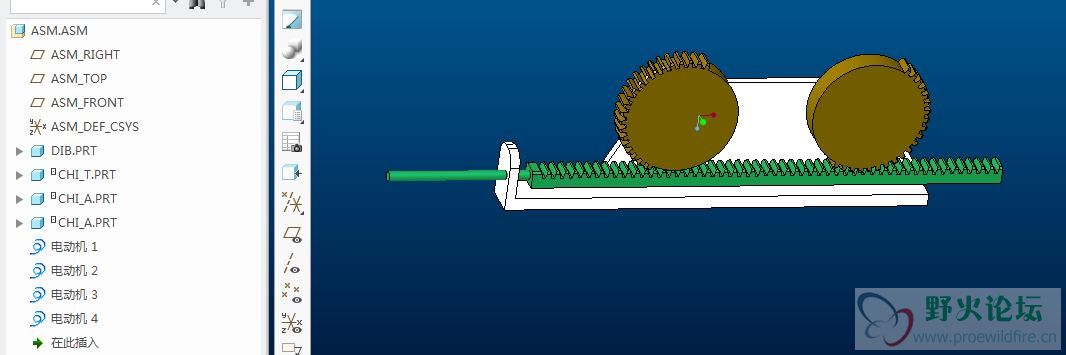

如题,我需要实现齿条的匀速往复运动,怎样可以实现,求大神指点,谢

齿条的往复运动,由齿轮的正反转来驱动啊。
不知有没有误解楼主的主题意思。
 楼主| 发表于 2018-7-3 09:28 | 显示全部楼层
我是用的2个不完全齿轮,与齿条配合,意思就是说,齿轮转速为常数,而齿条需要以同样的速度做往复运动。

两个不完全齿轮加上齿条,本身就是间歇运动,不连续,还怎么做成连续往复运动。

是不是二个电机驱动,给时间交错运行?

点在沟槽里运动,沟槽跑道形,圆半径足够小,就接近楼主意图不?

上午回复到别人帖子里了,晕死,做了个假的,将就参考着看看。https://pan.baidu.com/s/1YOB9Sr9qvCOgKGtKKcLdCw俩齿轮同向转动用普通V带,反向转动用V带交叉。也可以在后面加上一系列齿轮,都能达到一样的效果。creo4.0做的,有输出的动画跟源组件。
