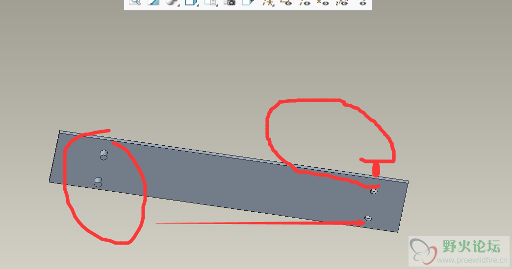

跪求大神,怎么把这个钣金件折成圆形,有错位,不是完全的圆形。要求是两个定位柱,刚好插进孔里面。详见图片。
环形折弯,我试了下,不能用,不知道是什么原因。求大神指点!
有没有人帮忙啊?愿意支付酬劳

换个思路,如果是板条状,建议用拉伸形成钣金形式,截面绘制成想要的折弯形式
截面就是右边那个红色标记形式
当然,不显调尺寸麻烦,也可以绘制一条曲线,用骨架折弯

肯定是不可以用环形折弯的。环形折弯只能折成与首端相切的圆。用骨架折弯才是正确的。

按着你说的,怎么也不可能做到,折成圆形。那不是有交叉了吗。

晕,大半圆与小半圆错位呀

直接画实体后,再转为钣金

这个零件本身就是错位的,两边都有延长,楼上的大师是对的

骨架折弯怎么弄啊?
