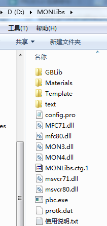

打开安装包,把GBLib文件夹替换一遍,另外记得把你的标准件文件(我的叫MONLibs)属性设置为只读
