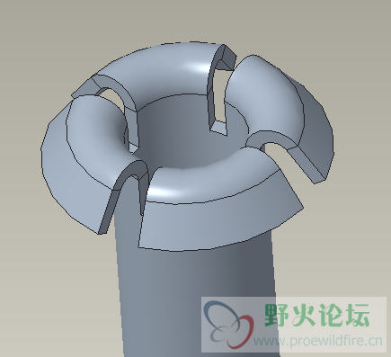

跪求大神指点,图中的钣金,上端怎么展平?

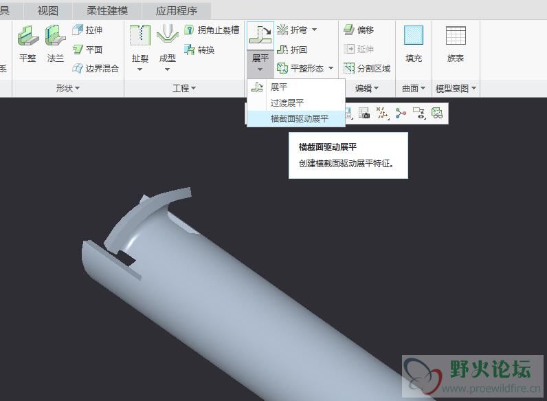

四瓣分别用四次横截面驱动展平命令。

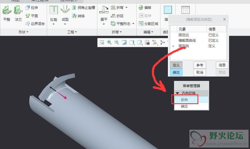

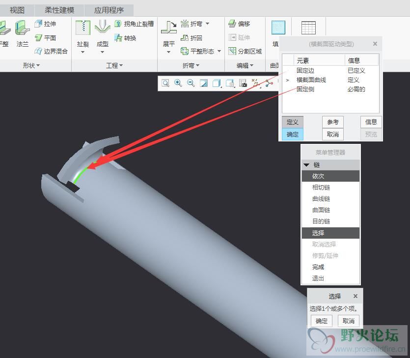

用横截面驱动展平,
