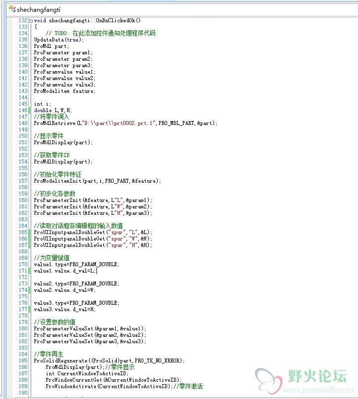

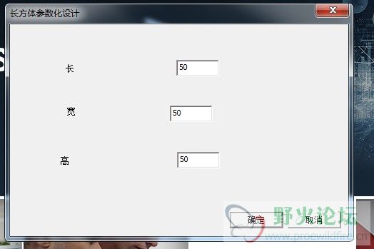

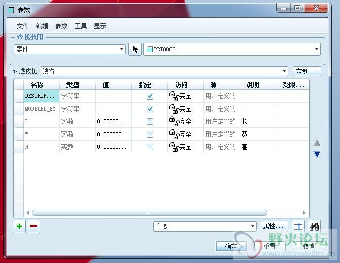

用VC在Proe中建立窗口,通过窗口调用模型实现参数化,但是窗口的参数和模型的参数对接不上,导致模型不发生变化。

MFC的对话编辑框的参数更新传递通过BOOL UpdateData(BOOL bSaveAndValidate = TRUE);l来控制的 。显然你没有加上这个参数了!

首先你要通过关系式建立参数与你尺寸id的关联,之后修改参数来驱动修改模型尺寸
