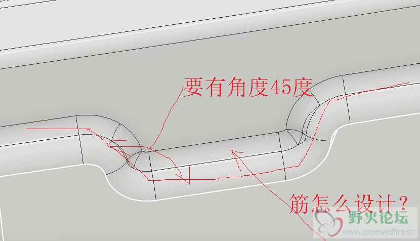

原始图纸是 IGS格式 ,CREO3.0格式为自己画的,不知道筋怎么按如下截图我的要求设计?

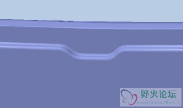

你下了看看,是不是这个意思
如图所示
如图所示

发表于 2018-7-2 16:12 | 显示全部楼层
可以直接扫描出来

 楼主| 发表于 2018-7-6 16:52 | 显示全部楼层
tomeone 发表于 2018-7-2 14:53
你下了看看,是不是这个意思
感谢朋友的相助,符合我的要求!
