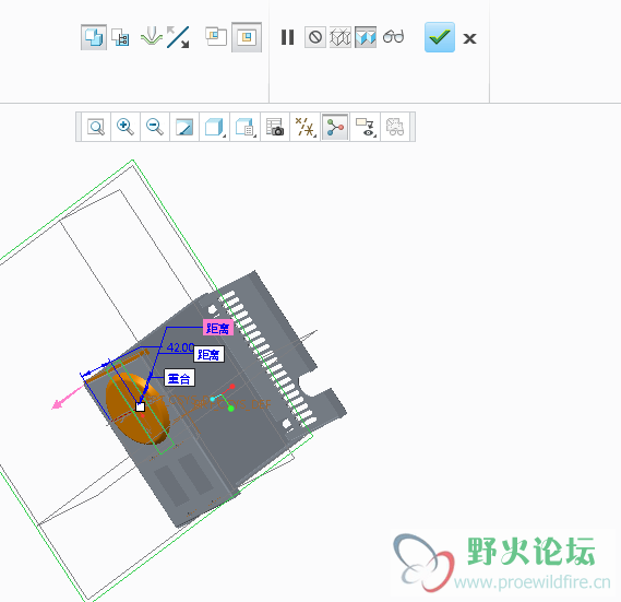

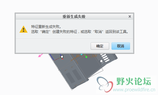

发表于 2018-6-30 18:21 | 显示全部楼层 |阅读模式
我在学习钣金件制作,可是我凸模不成功,感觉什么都选好了,也约束好了。求大神解答,谢谢!
附件为prt文档,用的软件是creo3.0
约束好这样
约束好这样
打勾确定不成功
打勾确定不成功

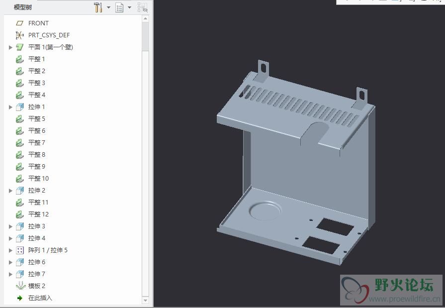

发表于 2018-6-30 22:24 | 显示全部楼层
用凸模做凸台一点问题也没有

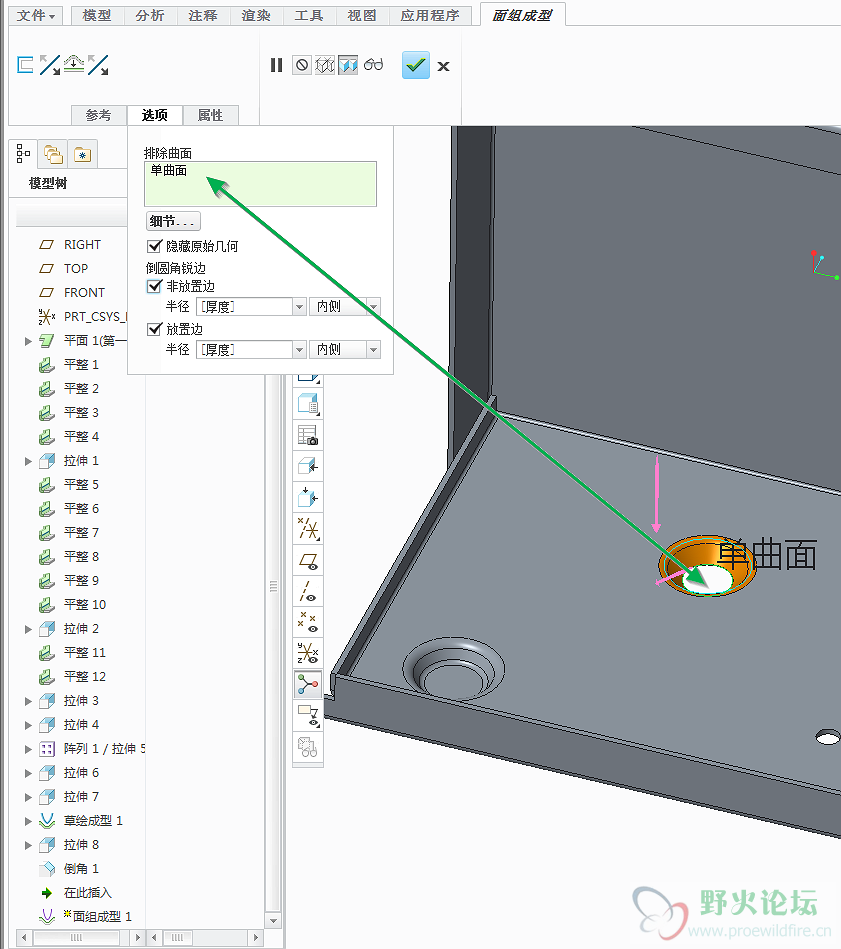

发表于 2018-7-1 08:19 | 显示全部楼层
可以变通一下的。有草绘成型面组成型。(附件为:Creo 3.0part)
以上纯属个人意见

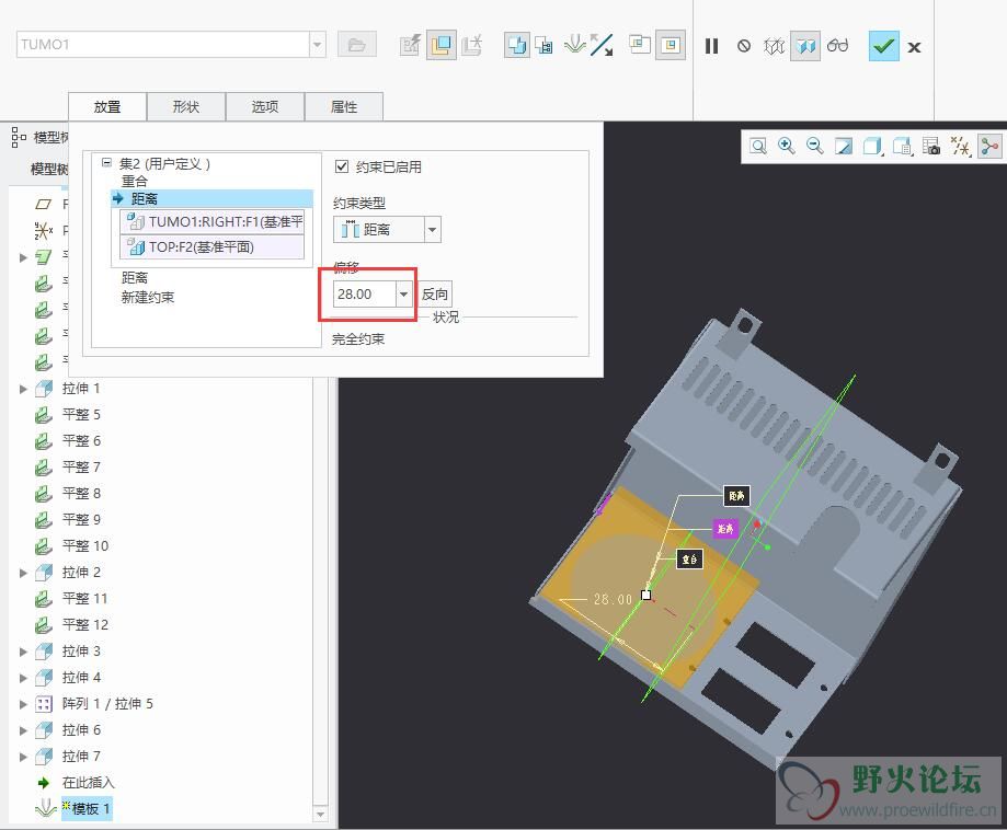

发表于 2018-7-1 17:09 | 显示全部楼层
ouyangmeihua 发表于 2018-7-1 16:01
厉害,我怎么只能从外往内凸?遇到瓶颈了。求教
这个是用你的源文件修正的,将凸模相对中间基准面的偏移距离更改为28就行了
