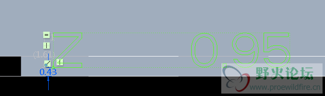

[已解决] 见鬼了,闭合文字不能拉伸(英文+字母)
62
发表于 2018-6-29 17:21 | 显示全部楼层 |阅读模式
悬赏10金钱已解决
在线等,不急

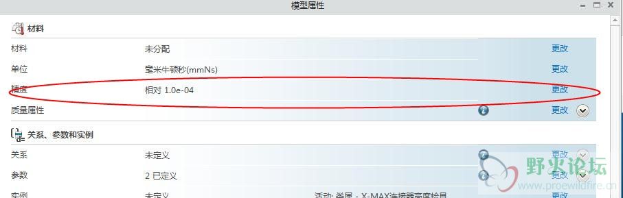

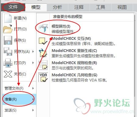

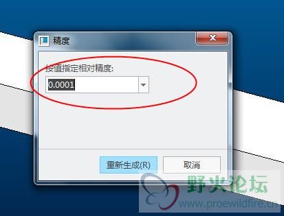

精度改一下就好了。
263
321
精度改一下就好了。
66.rar

字体没封闭或者是有重叠线段

,,,,,,,,,,这一特征是用那些明显小于其他部分的尺寸而定义的。
可能需要将零件精度更改为小于 0.000846032 的值。
上面是故障排除器的提示提示,自己看
